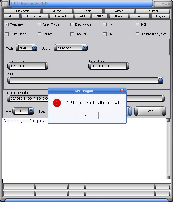

Solução erro "1.51 is not valid floating point value"

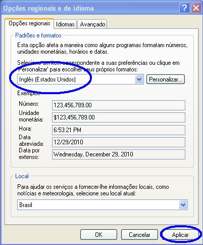

1 - Vá no Painel de Controle
2 - Vá em "Data, hora, idioma e opções regionais"
3 - Escolha a opção "Alterar o formato de número, data e hora"
4 - Selecione a opção "Inglês (Estados Unidos)"
5 - Clica em Aplicar
  • 3 meses depois...
Com a minha também, dica show rony

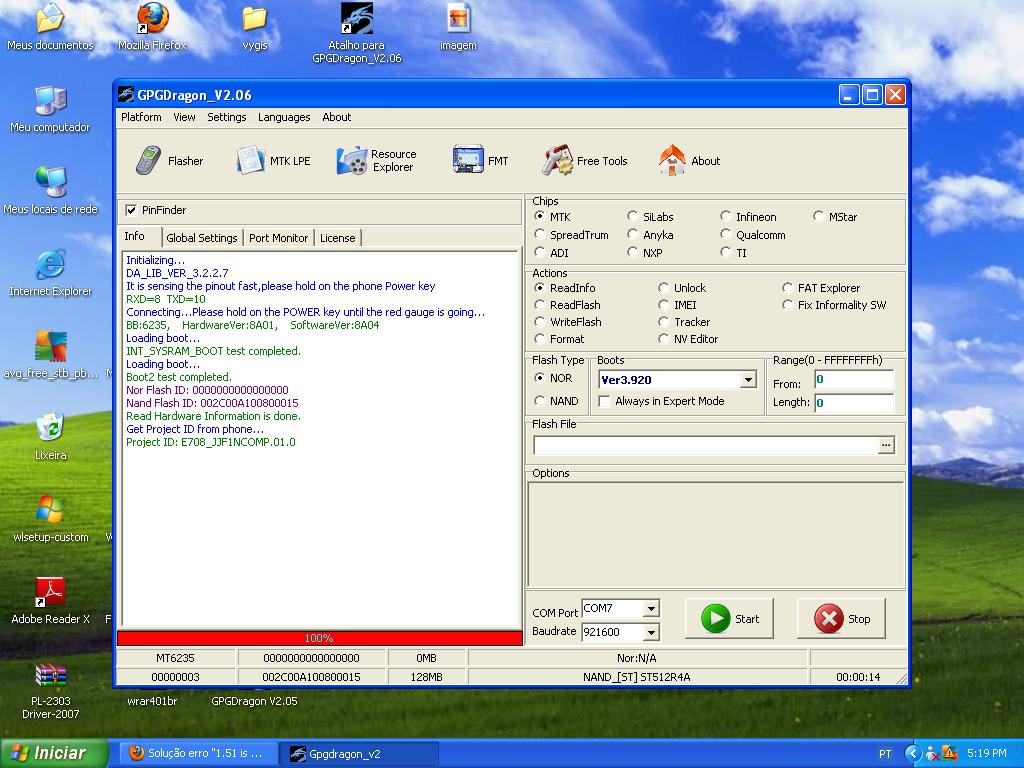

OBS. Nas versões mais nova já foi corrigido esse BUG, a concelho aos que estão com aversão antiga atualizar para versão mais nova, no link a baixo.
Atualização gpgdragon.
[ATTACH=CONFIG]16146[/ATTACH]
[ATTACH=CONFIG]16147[/ATTACH]
