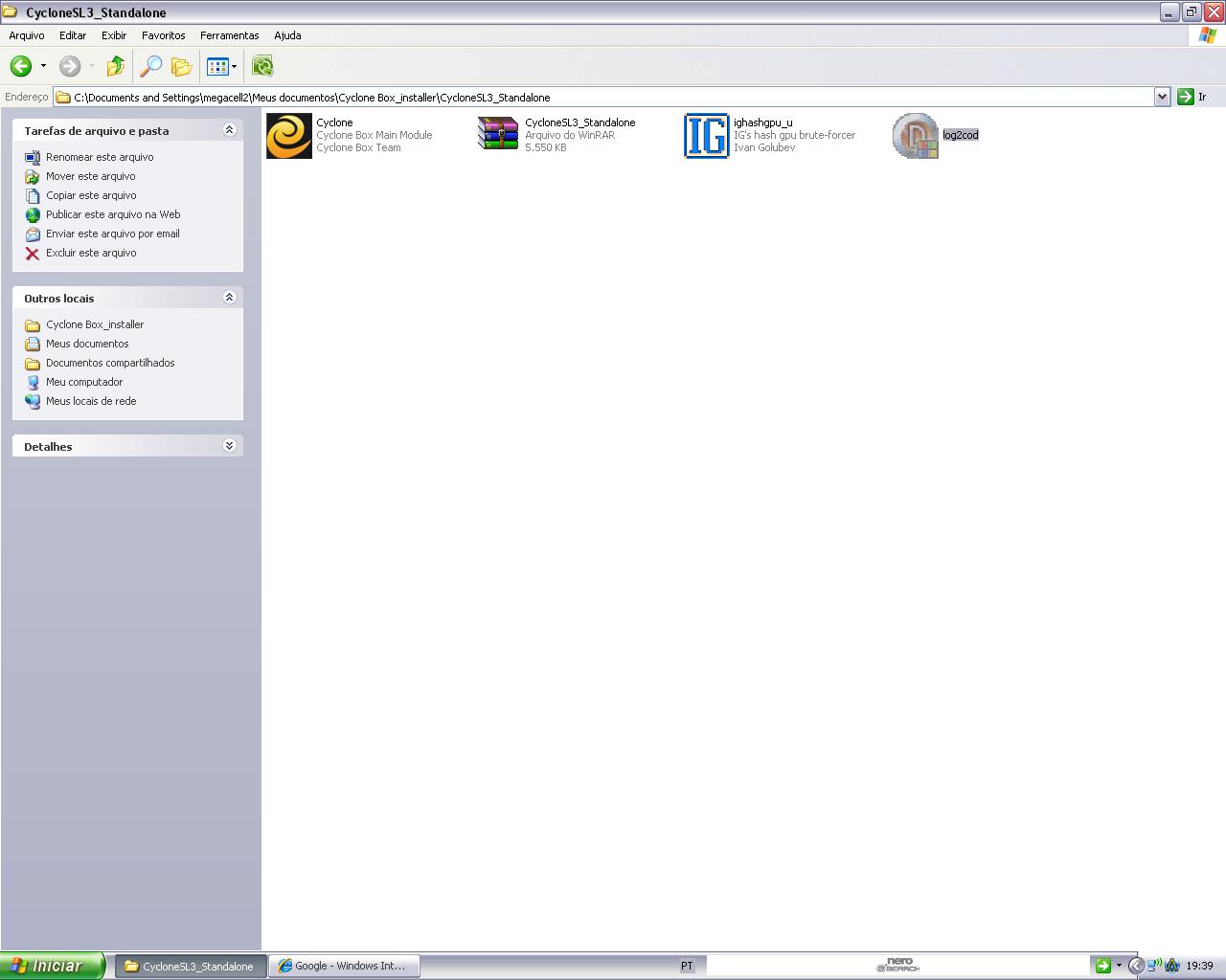

Olá amigos, estes arquivos do cycloneSL3_ Standalone, onde em qual pasta eu coloco eles, e na pasta raiz da cyclone, ou na area de trabalho, alguem pode postar um tutorial mais detalhado por favor.
[ATTACH=CONFIG]18239[/ATTACH]
Amigão não tem importancia onde você colocar!
