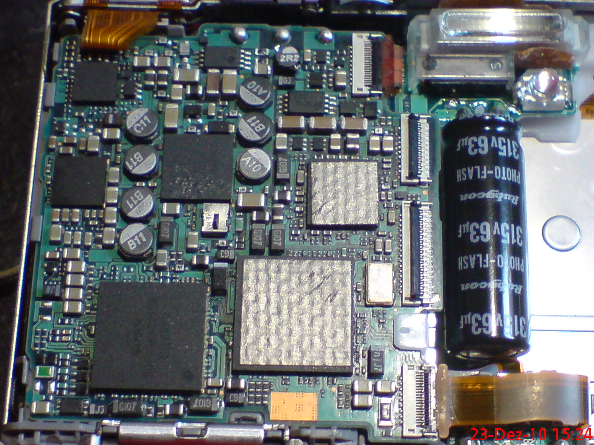

Pessoal tenho uma sony dsc t1 que tava com defeito de ccd ,ligava , so não aparecia a imagem para fotografar , eu abri ela e tentei fazer uma limpeza no ccd e não tive sucesso , ai abri ela novamente e começei a ligar ela sem a tampa trazeira . Agora a maq não quer ligar mais , será que queimei algum fusivel ou diodo da fonte ? Detalhe eu não tinha descarregado o capacitor do flech. Grato a quem puder me orientar sobre essa maq . Devanir
pode ter acontecido que durante o desmontar voce danificou algum componente ou com chave ou com a propria estatica. pegue o multiteste a placa principal; ligue em uma fonte e comece a medir, dos polos da bateria em diante, capacitor fuvivel de entrada veja se ele esta dando continuidade, tente trocar o proprio CCD pode ser que este esteja danificado com a limpeza; faça uma ressolda na placa. espero que essas dicas lhe auxilie amigao ; pois seria o que eu tentaria em uma situação dessas.
Intão Alex acredito ter danificado pela estatica mesmo , só que não consigo identificar o capacitor fusivel dela , pois não consegui achar o manual tecnico dela , vc olhando a imagem saberia identificar o capacitor fusivel ? grato.
