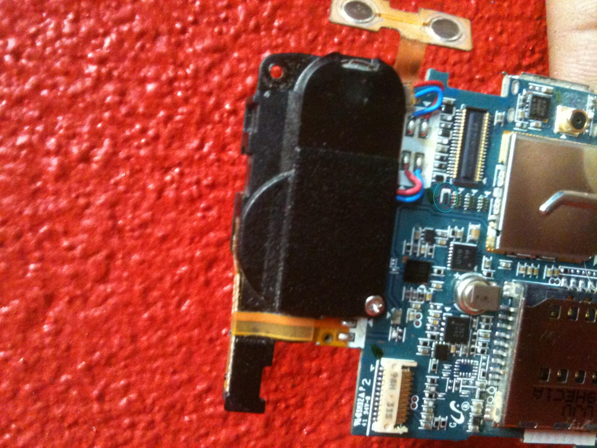

post-87559-139967515917_thumb.jpg[ Olá amigos, estava com esse problema... comparei a placa sem funcionar a tecla send, com uma funcionando, e bem perto do conector, estava faltando um conector ele foi queimado, troquei e funcionou normalmente...

amigo peguei outro atc aki na loja com esse msm defeito .poren o aparelho esta sem as trilhas para soldar esse componente sera q tem algum jumper para o msm ...
isso esse topico esta correto retirei um componente de uma sucata e deu certo.;paz
