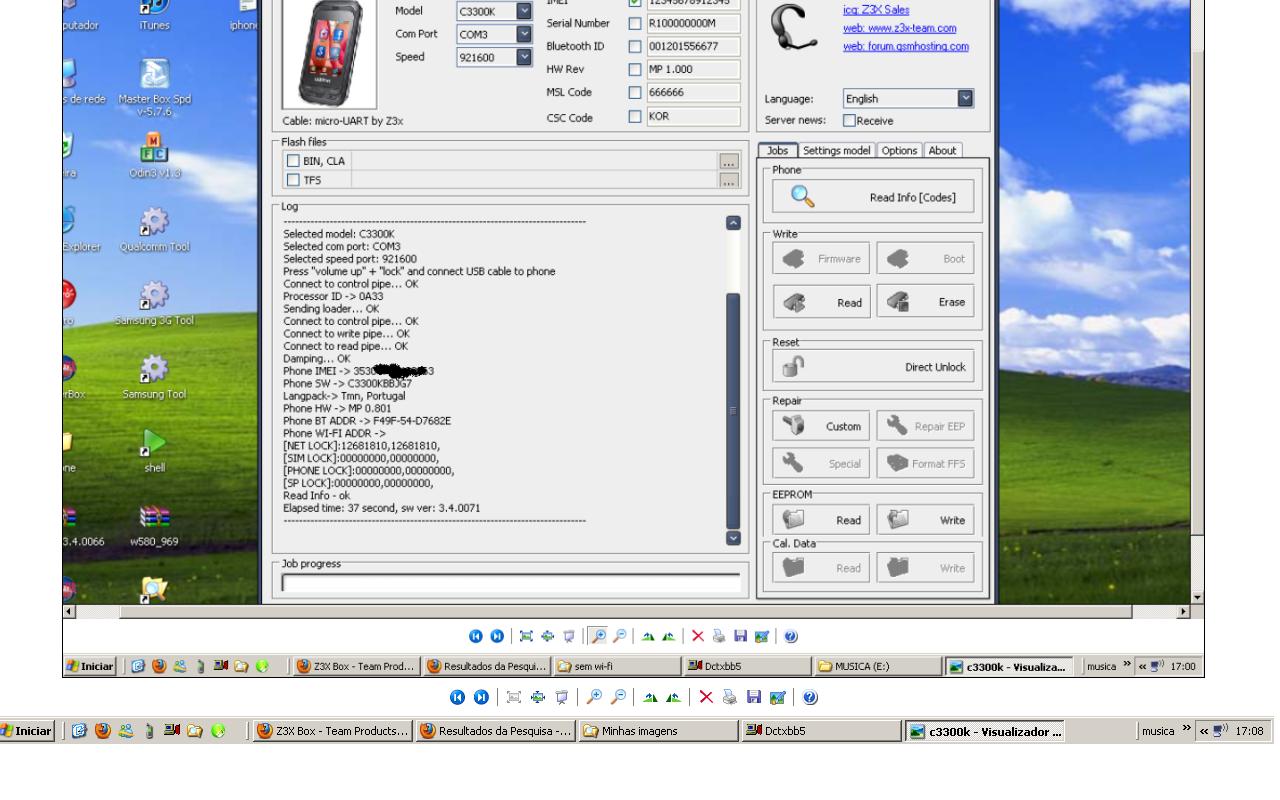

Postado Dezembro 24, 2010 14 anos magnetocell disse: Boa tarde, estou com um c3300k pra desbloqueio tenho a z3x, tenho o cabo usb, o aparelho reconhece normal le os codigos qnd coloco o chip no aparelho pede pra digitar a palavra chave, digito o codigo que foi gerado fala que Telefoen Bloqueado digito 0000000 e nada o que pode ser feito comprei um cabo RJ " Sam S7070 " este e o nome que veio no cabo mas tbm funciona. agradeço deste ja. Esse cabo marcado s7070, acho que é para nspro, o da z3x vem marcado micro UART, esse fiz com rj micro UART http://www.clangsm.net/Upload/images/c3300k.jpg

Postado Fevereiro 25, 2011 14 anos oi ai vai o desbloqueio pela z3x use o cabo rj45 sam005 sam c3300k sam s7070 , no programa da z3x entre na aba settings model e desmarque a opçao use usb , selecione a porta da sua box e clica em direct unlock, com aparelho desligado conecte o cabo rj no atc e aperte o power por 3 segundos. ai é so aguarda o final do procedimento e correr pro abraço.
