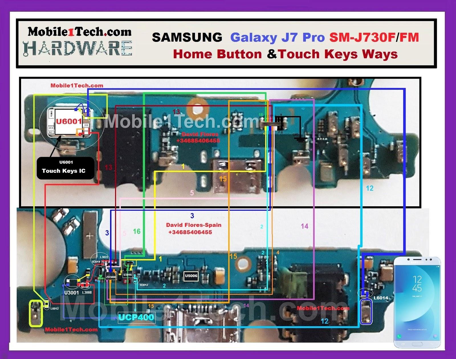

DyeissonArtico 1 Postado Junho 9, 2019 Share Postado Junho 9, 2019 J7 pro parou de funcionar o botão home e as teclas de voltar e de janela, já fiz ressolda dos conectores e não resolveu, alguém pra me auxiliar... Citar Link para o comentário Compartilhar em outros sites More sharing options...
gabriellkerber 2 Postado Junho 10, 2019 Share Postado Junho 10, 2019 Já tentou substituir por novos os flex dos botões? Leandro Decol reagiu a isso 1 Citar Link para o comentário Compartilhar em outros sites More sharing options...
CharlesDias 74 Postado Junho 10, 2019 Share Postado Junho 10, 2019 tente a troca do sensor hall. Citar Link para o comentário Compartilhar em outros sites More sharing options...
Leonardo Lugo 8 Postado Junho 10, 2019 Share Postado Junho 10, 2019 Bom dia leonardonp22 e DyeissonArtico reagiu a isso 2 Citar Link para o comentário Compartilhar em outros sites More sharing options...
DyeissonArtico 1 Postado Junho 10, 2019 Autor Share Postado Junho 10, 2019 6 horas atrás, gabriellkerber disse: Já tentou substituir por novos os flex dos botões? Boa tarde.... já sim, substituição de todos e o problema continua Citar Link para o comentário Compartilhar em outros sites More sharing options...
DyeissonArtico 1 Postado Junho 10, 2019 Autor Share Postado Junho 10, 2019 6 horas atrás, CharlesDias disse: tente a troca do sensor hall. Vou substituir CharlesDias reagiu a isso 1 Citar Link para o comentário Compartilhar em outros sites More sharing options...
DyeissonArtico 1 Postado Junho 10, 2019 Autor Share Postado Junho 10, 2019 Fiz a substituição por um sensor Hall do J5....e nada ainda, o sensor digital funciona, mais o home e as teclas janela e voltar não Citar Link para o comentário Compartilhar em outros sites More sharing options...
Cleison Infocell 20 Postado Agosto 15, 2019 Share Postado Agosto 15, 2019 boa tarde amigos, revivendo o topico alguem sabe em que placa consigo esse sensor hall pro j7 pro? estou com um aq q não funciona voltar e nem o funçoes, ja medi e esta dando continuidade normal pro ci do touch key, aparelho foi molhado Citar Link para o comentário Compartilhar em outros sites More sharing options...
taelsf16 0 Postado Setembro 10, 2019 Share Postado Setembro 10, 2019 Boa tarde, alguém conseguiu achar a solução para esse problema? Citar Link para o comentário Compartilhar em outros sites More sharing options...
Hemeson souza 0 Postado Outubro 23, 2020 Share Postado Outubro 23, 2020 alguém resolveu o problema? estou com um j7 pro aqui também já troquei o sensor hall 2 vezes, fiz jumper, troquei o CI e os componentes do outro lado da placa mais nada funciona!!! Citar Link para o comentário Compartilhar em outros sites More sharing options...
