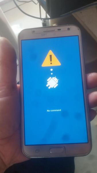

Bom dia, entrou outro aparelho J7 neo (J701mt), aparentemente ser problema de software, pois fica somente na tela de "no comando " e quando aperta o power e um toque na tecla do  volume+ entra em uma outra tela ( foto). Ok, foi feito o software pelo Odin que conclui com sucesso, porém quando o aparelho vai fazer o resto do processo ele não conclui, vai até o 32% e já apaga sozinho e volta na tele de "no comando". Alfuma dica.
