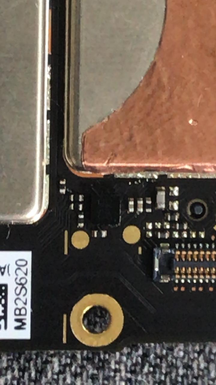

Recebi um zenfone 5Z modelo ZS620KL, e ele está da seguinte forma, o celular está carregando normal a bateria, pois quando ela fica em 100% o LED de carregamento muda de laranja para verde, ao tentar ligar o aparelho, o mesmo incia uma vibração, porém a tela fica toda preta, sem backlight também, essa vibração é quando deveria aparecer zenfone na tela, e o celular estaria iniciando, após um tempo, percebe-se que o celular responde aos toques na tela, acredito que ele esteja na tela de desbloqueio, pois ao pressionar o touch screen, consigo sentir a vibração, se eu tocar no canto inferior da tela, ele entra no modo ligação de emergência, e o speaker faz barulhos a cada numero pressionado, o que me faz chegar a conclusão de que o celular esta ligando e inciando, porém a tela fica preta.

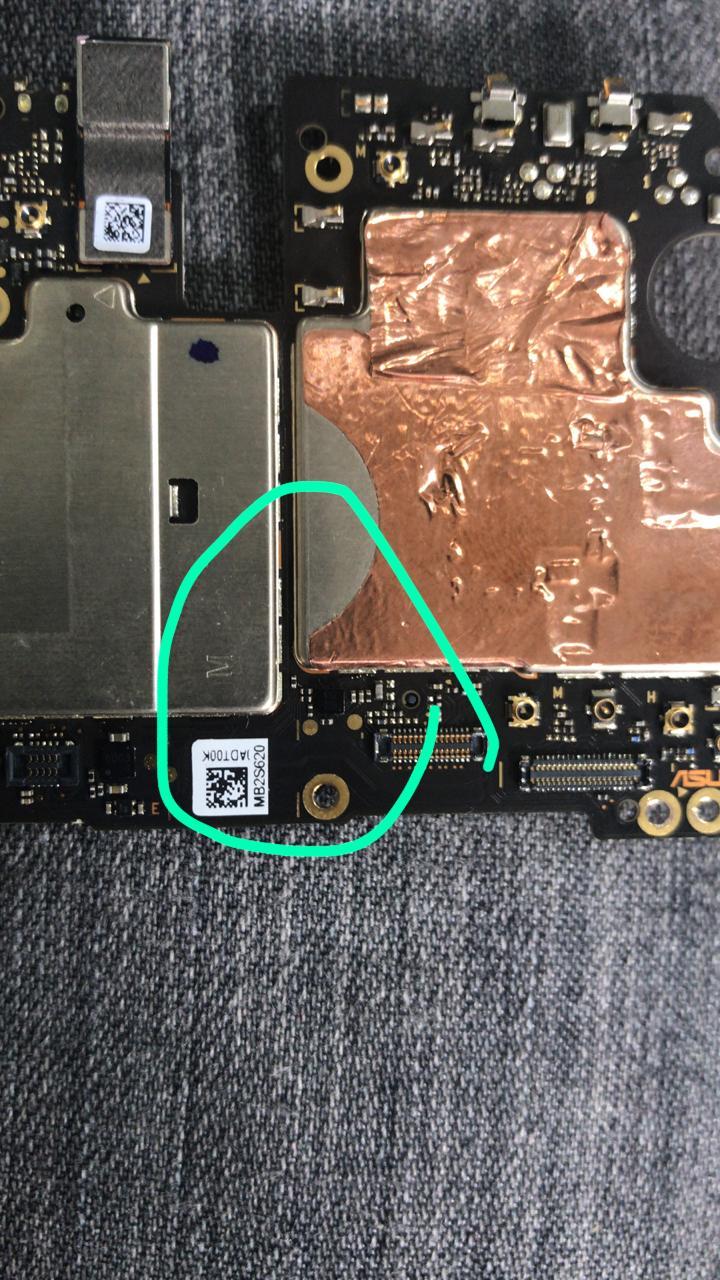

Eu fiz alguns testes e consegui uma tela para testar, ao colar a tela nova, a mesma também continua preta, o que leva a crer que o problema pode estar na placa principal, eu dei uma olhada nos componentes que ficam próximos ao cabo flex da tela, e estou desconfiando de um componente que pode estar danificado, porém não há código de identificação nele, e eu também não consegui encontrar o esquema elétrico ( já fiz a solicitação no tópico próprio ).
Estou enviando em anexo a foto da placa, com o componente marcado
Caso Algúem tenha uma informação sobre este caso, saiba qual componente é esse, ou até mesmo tenha acesso ao esquemático, ficaria agradecido com a ajuda
