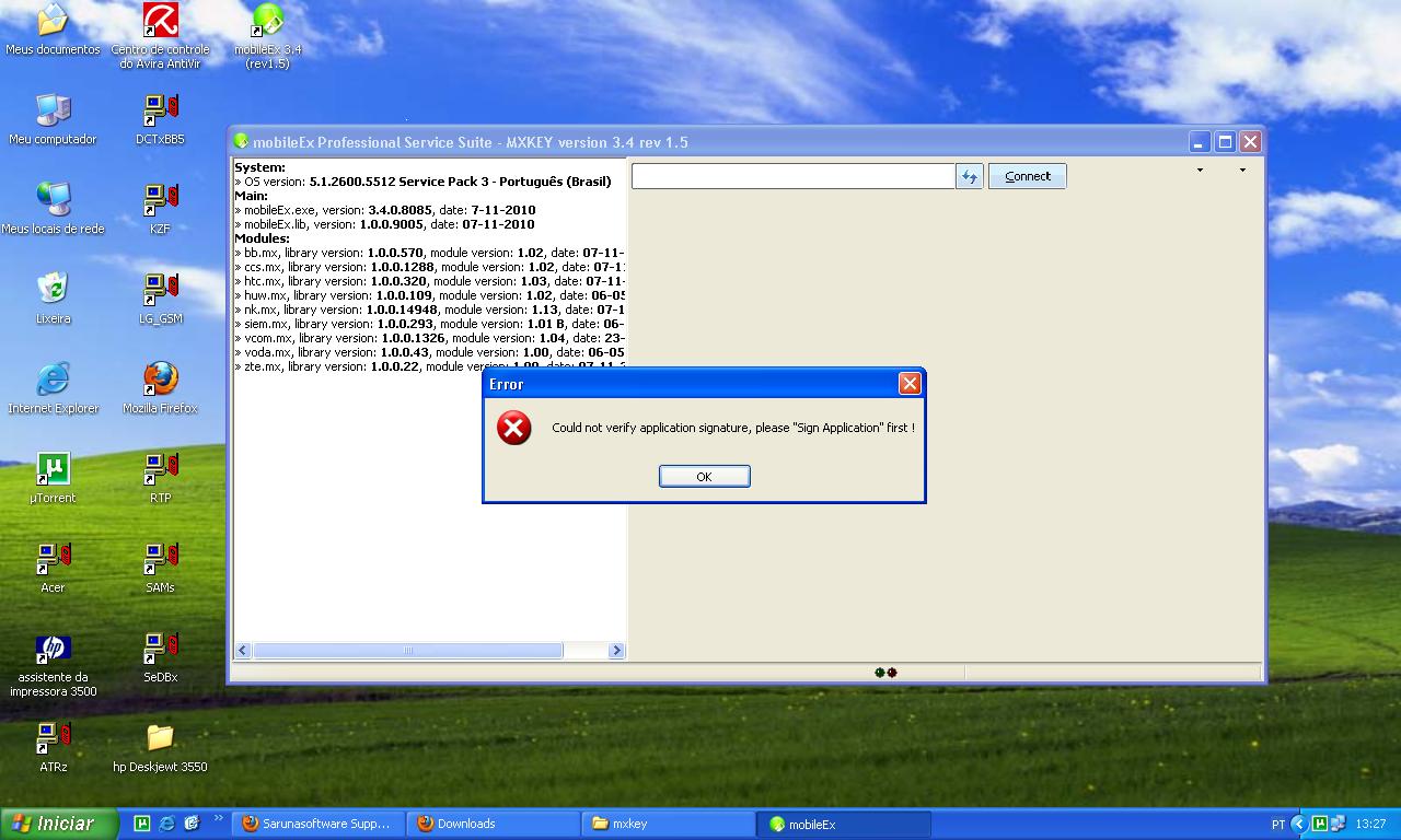

maxkey dano erro na abertura

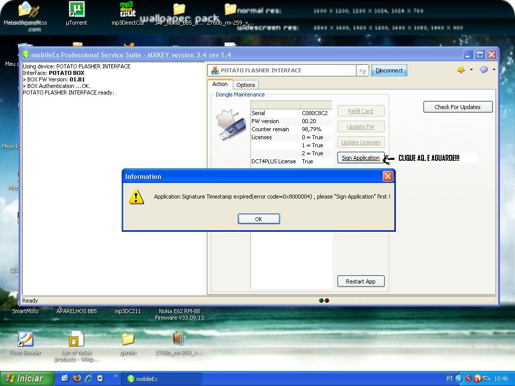

Amigo no seu caso só abra o programa e nao clique em "conect". clica em "Sign Aplication". E aguarde ele atualizar no seu pc, após isso feche e abra o programa novamente e ve se resolve seu problema.

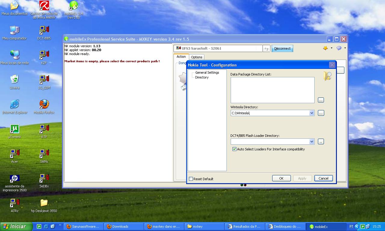

Amigo faça essa configura de redirecionamento que sua mx key fica configurada!
C:\Arquivos de programas\Nokia\Phoenix\Products
outra solução é colocar onde estão as flash dct4 e bb5.
Na caixa abaixo de DCT4/BB5 Flash Loader Directory é só colocar:
C:\Arquivos de programas\Nokia\Phoenix\Products (no meu caso, verifique o caminho onde está instala sua flash e escreva lá)
provavelmente não abrirá mais essa janela quando iniciar o programa
olá estou com uma mx-key que da erro ao abrir o aplicativo, mas mesmo assim abre e o mesmo erro da qdo vou executar o nokia serv tool. o erro é este "Application Signature Timestamp expired(error code=0x8000004) , please "sign Application" first !" já fiz de tudo, por fim peguei uma outro pc e instalei e deu o mesmo erro. será que ela deu pau, mas reconhece de boa.
o erro é este
depois de muito sofrimento cliquei em "sign application" e ela volta a funcionar normal
