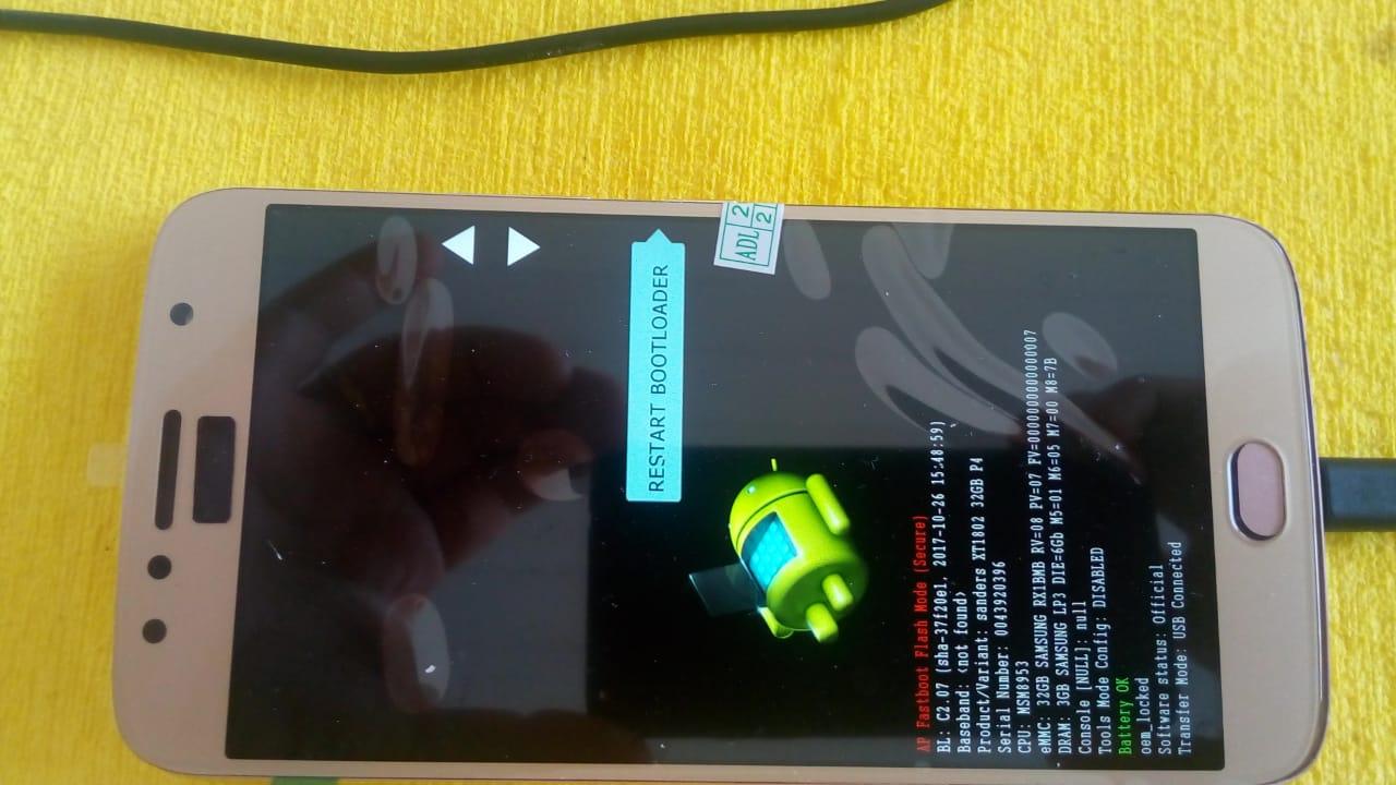

Postado Janeiro 12, 2019 7 anos Procuro solução para aparelho travado na logo, o pc não reconhece o aparelho, no ADB ele fica aguardando o aparelho e não roda, reinstalei os drivers e ainda assim não reconhece. Modelo exato Xt1802 Editado Janeiro 15, 2019 7 anos por Reginaldo almeida
Postado Janeiro 12, 2019 7 anos 24 minutos atrás, Djalmo disse: Procuro solução para aparelho travado na logo, o pc não reconhece o aparelho, no ADB ele fica aguardando o aparelho e não roda, reinstalei os drivers e ainda assim não reconhece. amigo se não reconhece o usb ja olhou a questão do conecto de carga ? se ele esta em perfeitas condição ser estive ok rom-8.1 https://www.clansoft.net/dl/index.php?a=downloads&b=file&id=4107

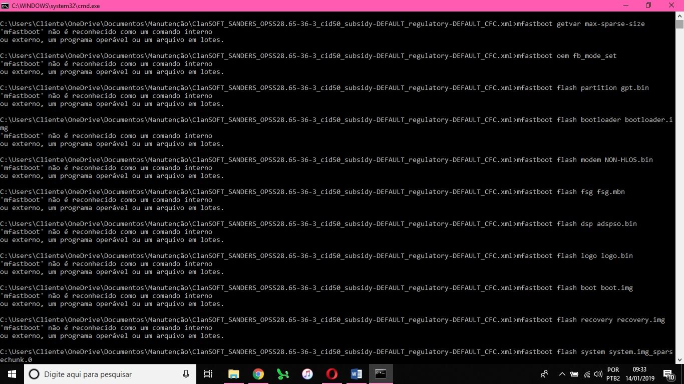

Postado Janeiro 14, 2019 7 anos Autor Em 12/01/2019 em 15:24, c@rlos soft 2018 disse: amigo se não reconhece o usb ja olhou a questão do conecto de carga ? se ele esta em perfeitas condição ser estive ok rom-8.1 https://www.clansoft.net/dl/index.php?a=downloads&b=file&id=4107 Faltou os comandos!!!!
Postado Janeiro 14, 2019 7 anos 1 minuto atrás, Djalmo disse: Faltou os comandos!!!! Aqui amigo, espero ter ajudado :) mfastboot getvar max-sparse-size mfastboot oem fb_mode_set mfastboot flash partition gpt.bin mfastboot flash bootloader bootloader.img mfastboot flash modem NON-HLOS.bin mfastboot flash fsg fsg.mbn mfastboot flash dsp adspso.bin mfastboot flash logo logo.bin mfastboot flash boot boot.img mfastboot flash recovery recovery.img mfastboot flash system system.img_sparsechunk.0 mfastboot flash system system.img_sparsechunk.1 mfastboot flash system system.img_sparsechunk.2 mfastboot flash system system.img_sparsechunk.3 mfastboot flash system system.img_sparsechunk.4 mfastboot flash system system.img_sparsechunk.5 mfastboot flash oem oem.img mfastboot erase cache mfastboot erase userdata mfastboot erase DDR mfastboot oem fb_mode_clear mfastboot reboot
Postado Janeiro 14, 2019 7 anos 1 minuto atrás, Djalmo disse: Infelizmente não funciona. Da os seguintes erros: o seu minimal adb não está com o ''mfastboot' deve estar só com o ''fastboot'', corrigindo deve ficar assim fastboot getvar max-sparse-size fastboot oem fb_mode_set fastboot flash partition gpt.bin fastboot flash bootloader bootloader.img fastboot flash modem NON-HLOS.bin fastboot flash fsg fsg.mbn fastboot flash dsp adspso.bin fastboot flash logo logo.bin fastboot flash boot boot.img fastboot flash recovery recovery.img fastboot flash system system.img_sparsechunk.0 fastboot flash system system.img_sparsechunk.1 fastboot flash system system.img_sparsechunk.2 fastboot flash system system.img_sparsechunk.3 fastboot flash system system.img_sparsechunk.4 fastboot flash system system.img_sparsechunk.5 fastboot flash oem oem.img fastboot erase cache fastboot erase userdata fastboot erase DDR fastboot oem fb_mode_clear fastboot reboot
Postado Janeiro 14, 2019 7 anos 5 minutos atrás, Djalmo disse: Da o mesmo erro? vou tentar no outro pc. seu computador deve estar sem o minimal adb+fastboot então https://www.clansoft.net/dl/index.php?a=downloads&b=file&id=3063 Instale e tente novamente ...

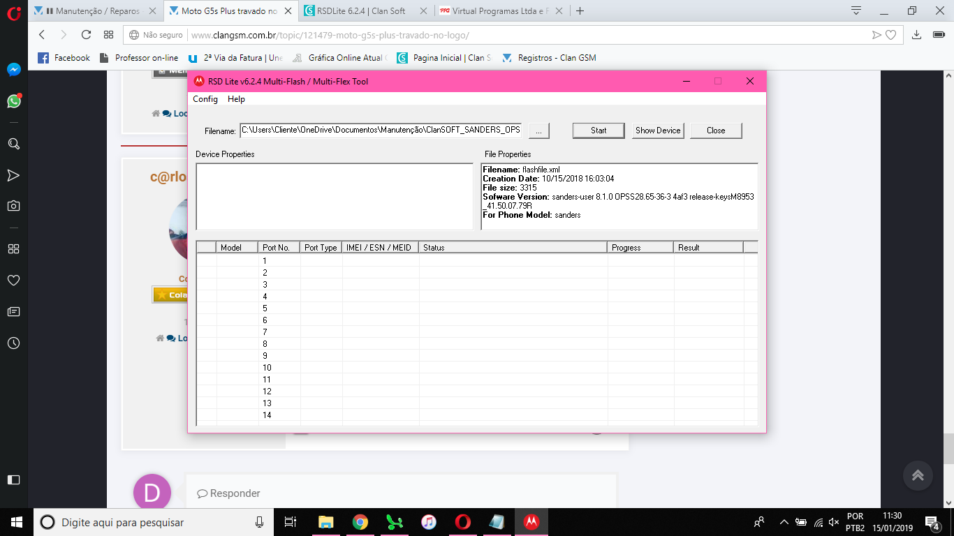

Postado Janeiro 15, 2019 7 anos Autor 19 horas atrás, c@rlos soft 2018 disse: mais facil de fazer programa-https://www.clansoft.net/dl/index.php?a=downloads&b=file&id=1364 driver-https://www.clansoft.net/dl/index.php?a=downloads&b=file&id=613 quando for estala só segui os passos a rom ea mesma so extrair e procura (flashfiler) coloca no programa e manda ver Não tenho palavras pra agradecer, mas estou assim:
Postado Janeiro 15, 2019 7 anos 1 minuto atrás, Djalmo disse: Não tenho palavras pra agradecer, mas estou assim: executa em modo de compatibilidade do windows 7
Postado Janeiro 15, 2019 7 anos 3 minutos atrás, Djalmo disse: Não tenho palavras pra agradecer, mas estou assim: ja estalou os driver ?
Postado Janeiro 15, 2019 7 anos Autor Sim, instalei os drivers, porem o aparelho reconhece que esta conectado e o pc não!!!
Postado Janeiro 15, 2019 7 anos Autor 5 minutos atrás, vini.wav disse: executa em modo de compatibilidade do windows 7 Como faz?
Postado Janeiro 15, 2019 7 anos 1 minuto atrás, Djalmo disse: Sim, instalei os drivers, porem o aparelho reconhece que esta conectado e o pc não!!! Tem que executar o rsd em modo de compatibilidade windows 10 não oferece suporte a ele é outra plataforma, ou então passe pelo windows 7
Postado Janeiro 15, 2019 7 anos Agora, Djalmo disse: Como faz? Clique com botão direito vai em propriedades e coloque pra executar em modo de compatibilidade do windows 7
