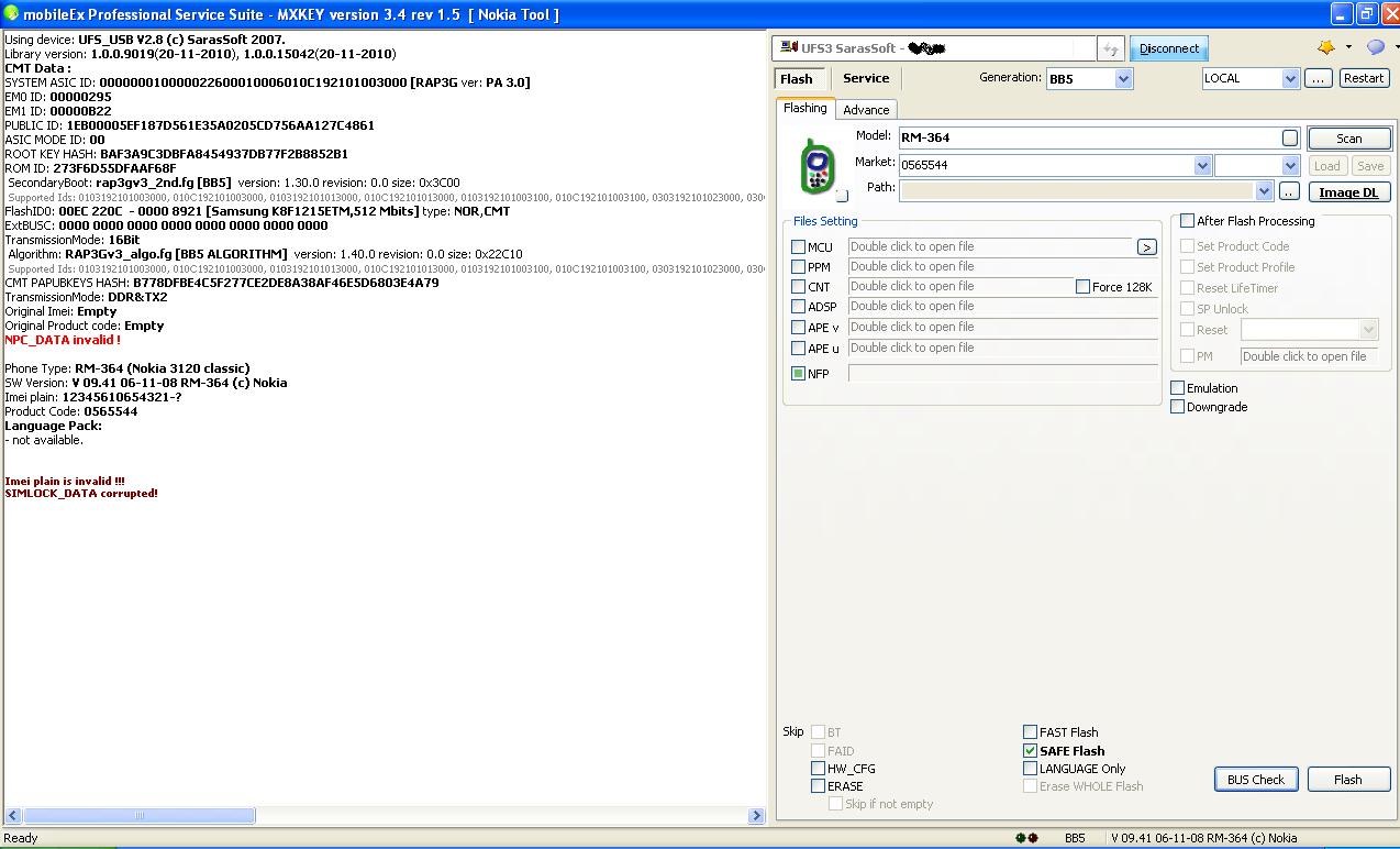

Bom Dia a todos, estou com um nokia 3120c rm-364 que após um desbloqueio mal sucedido na mxkey, ficou com erro discriminado ai no print..o problema e que não fiz bakup de nenhum arquivo do aparelho nem bus check e nem backup da rpl.. o aparelho funfa normal e foi desbloqueado..mais após aguns minutos a criança desliga! possuo a mxkey e hwk..

Vamos tentar resolver seu problema, Abra o programa MX-KEY , Faça a leitura do seu ATC.Selecione a opção "serviçe"; Depois vai ate "IMEI & Security", seleciona Simlock e mude la em baixo pra "Repair SIMLOCK bachup" e depois opção Repair SPLock pra ele reparar o desbloqueio mal sucedido...
Após isso vc faz o self-test e depois faça novamente o desbloqueio.

Amigo só pra adianta no informe o que o Sr. fez nesse atc pois o(Imei) do mesmo esta danificado sendo assim o procedimento citado pelo nosso amigo não vai logar êxito não adianta nem fazer!
Agradeço a colaboraçao Wellington, mais ja tinha testado esse procedimento antes.. Infelismente acabei danificando o imei do ap, quando deu erro no aparelho..copiei a pm de outro e joguei no mesmo..assim corrompendo o Imei creio que tera q calcular essa rpl..nao sei como e o procedimento
Amigo sendo assim acho que tá complicado resolver seu problema pois acho difícil quem calcule ( Rpl) Talvez seu problema era mais simples e tornou-se mais complicado ao danificá o imei sendo assim acho meio difícil solução nesse momento...
