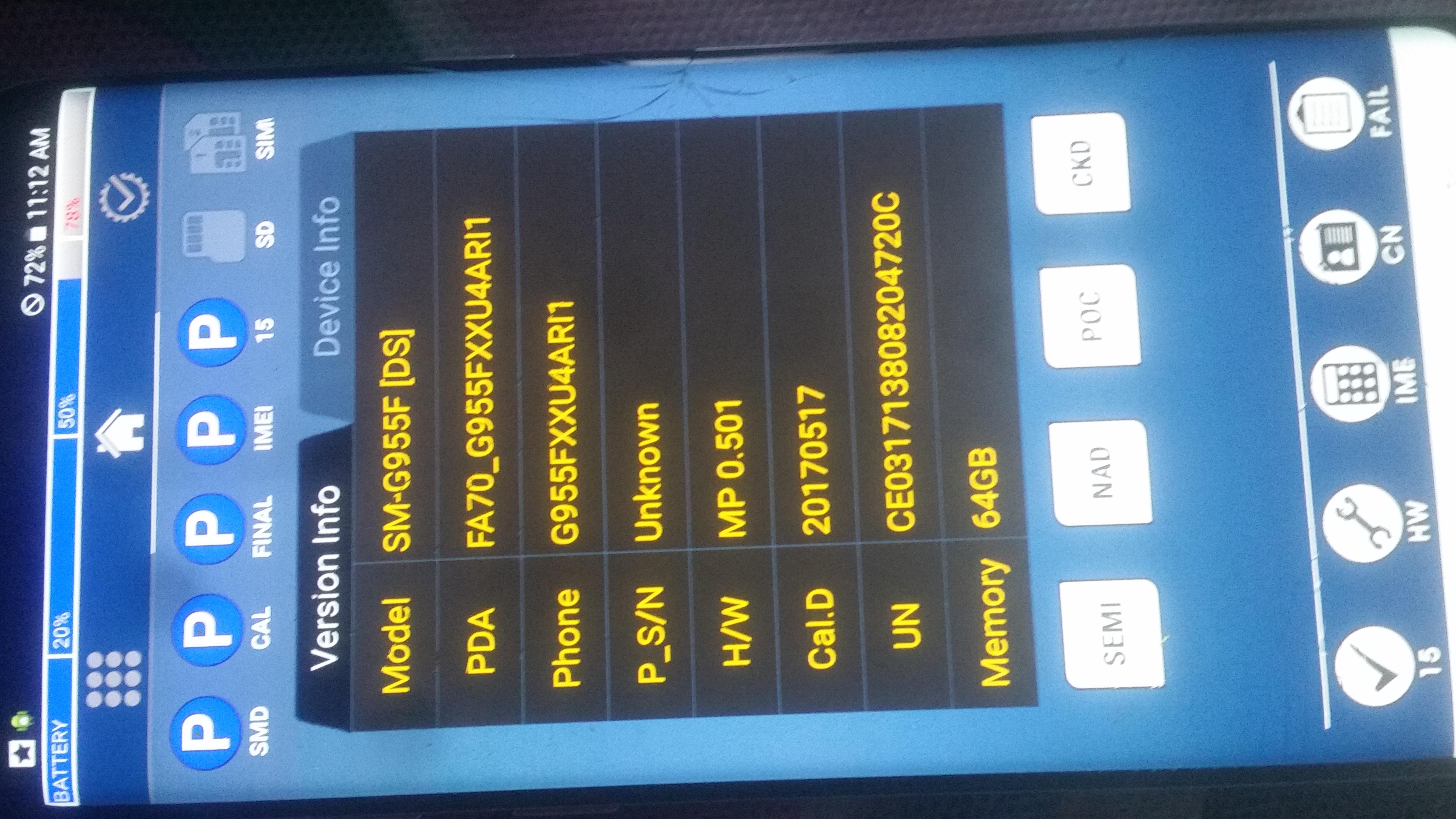

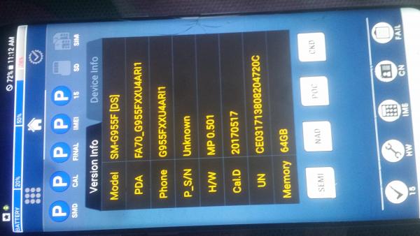

Postado Dezembro 11, 2018 7 anos Boa tarde, gostara de saber sobre o FRP do samsung S8+ (G955FD), na verdade vi o procedmento pela box octopus e precsa passar a Combination porem pwla pesquisas feita aqui no grupo vi o procedimento pelo G955F, e todas as Combination são para esse modelo G955F. Minha pergunta é sera que posso passar essa combnation para o desbloqueio da conta Google.

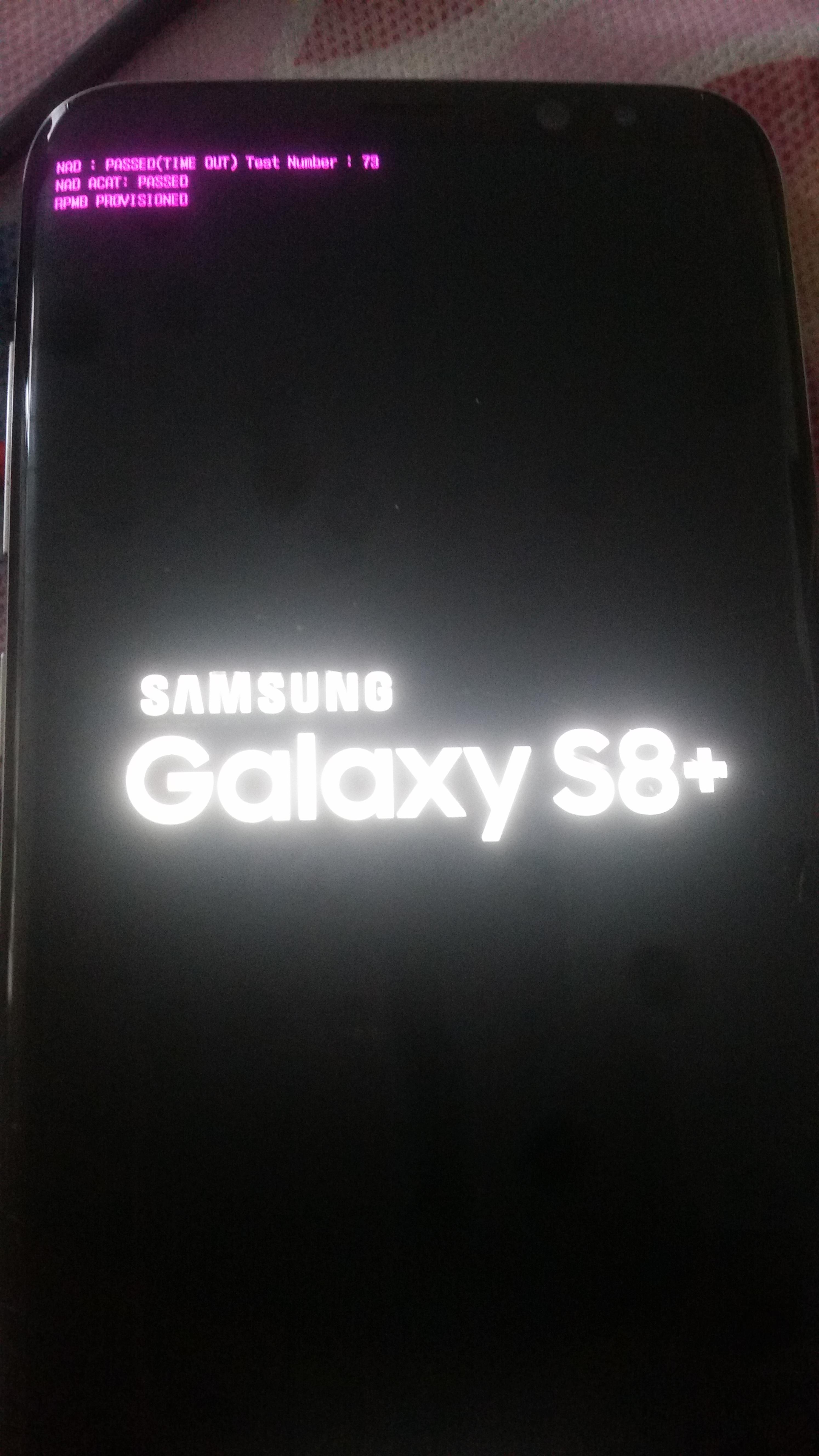

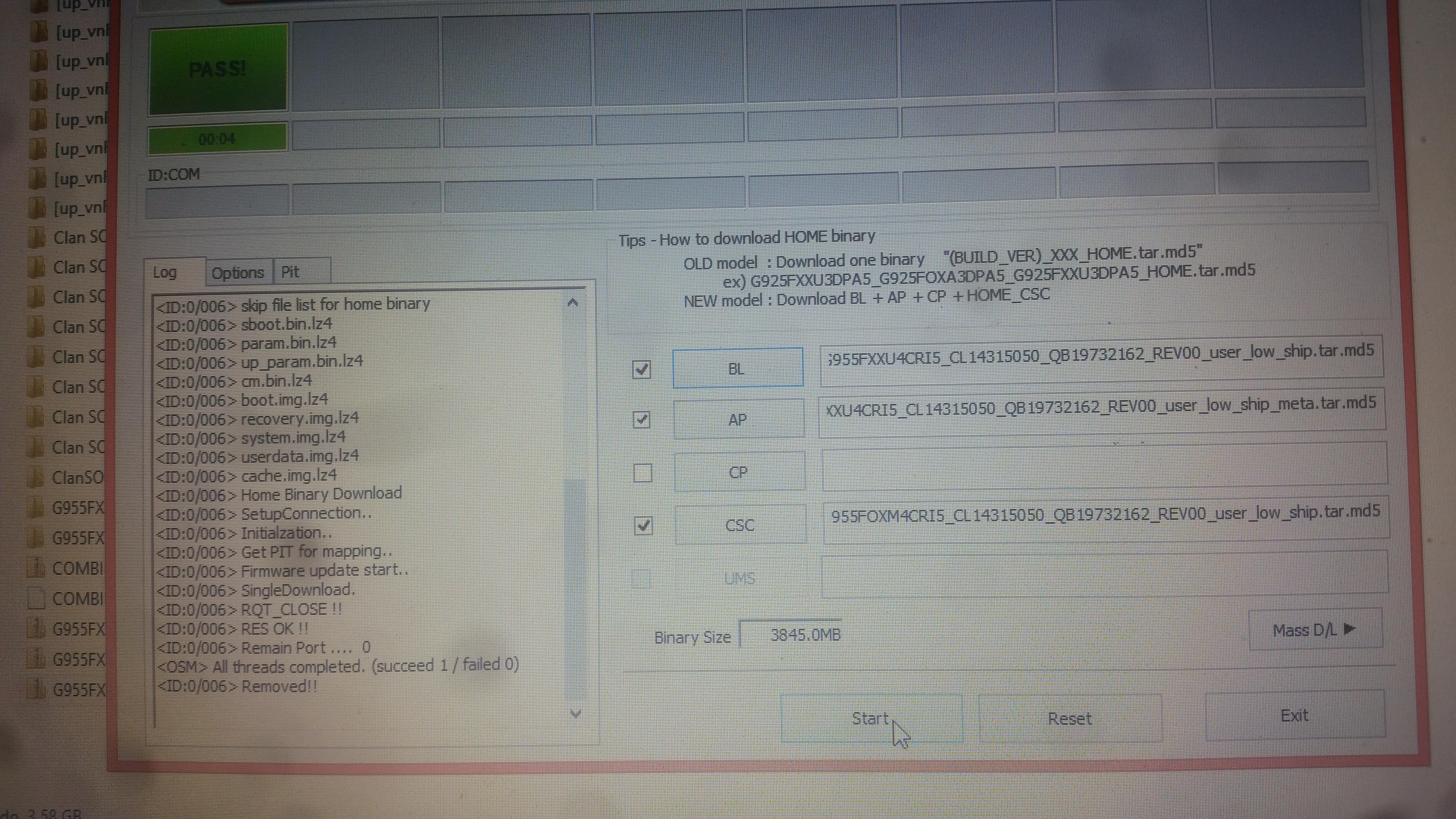

Postado Dezembro 12, 2018 7 anos Autor 20 horas atrás, Jeova Marcos disse: e a mesma coisa amigo, F e FD, pode passa a do F q vai de boaa bom dia, então por favor não sei o que eu estou fazendo de errado,pois ja passei a combination e passou com sucesso, porem, quando vou passar o ROM pelo Odin quando nao da FAIL, ela passa com sucesso mas não abre o celular ou seja ele liga na tela de combination. Ja tentei diversas Rom e nada. Estou fazendo o procedimento BL, AP, e CSC HOME. Pode me dar alguma dica por favor. E tbm quando faco pela Octopus trava não completa.
Postado Dezembro 12, 2018 7 anos 21 minutos atrás, portalazulcell disse: bom dia, então por favor não sei o que eu estou fazendo de errado,pois ja passei a combination e passou com sucesso, porem, quando vou passar o ROM pelo Odin quando nao da FAIL, ela passa com sucesso mas não abre o celular ou seja ele liga na tela de combination. Ja tentei diversas Rom e nada. Estou fazendo o procedimento BL, AP, e CSC HOME. Pode me dar alguma dica por favor. E tbm quando faco pela Octopus trava não completa. Passou a firmware de mesmo Binary ? Se não souber identificar o binary correto, veja este link: http://www.clangsm.com.br/topic/116787-samsung-binario-entenda/

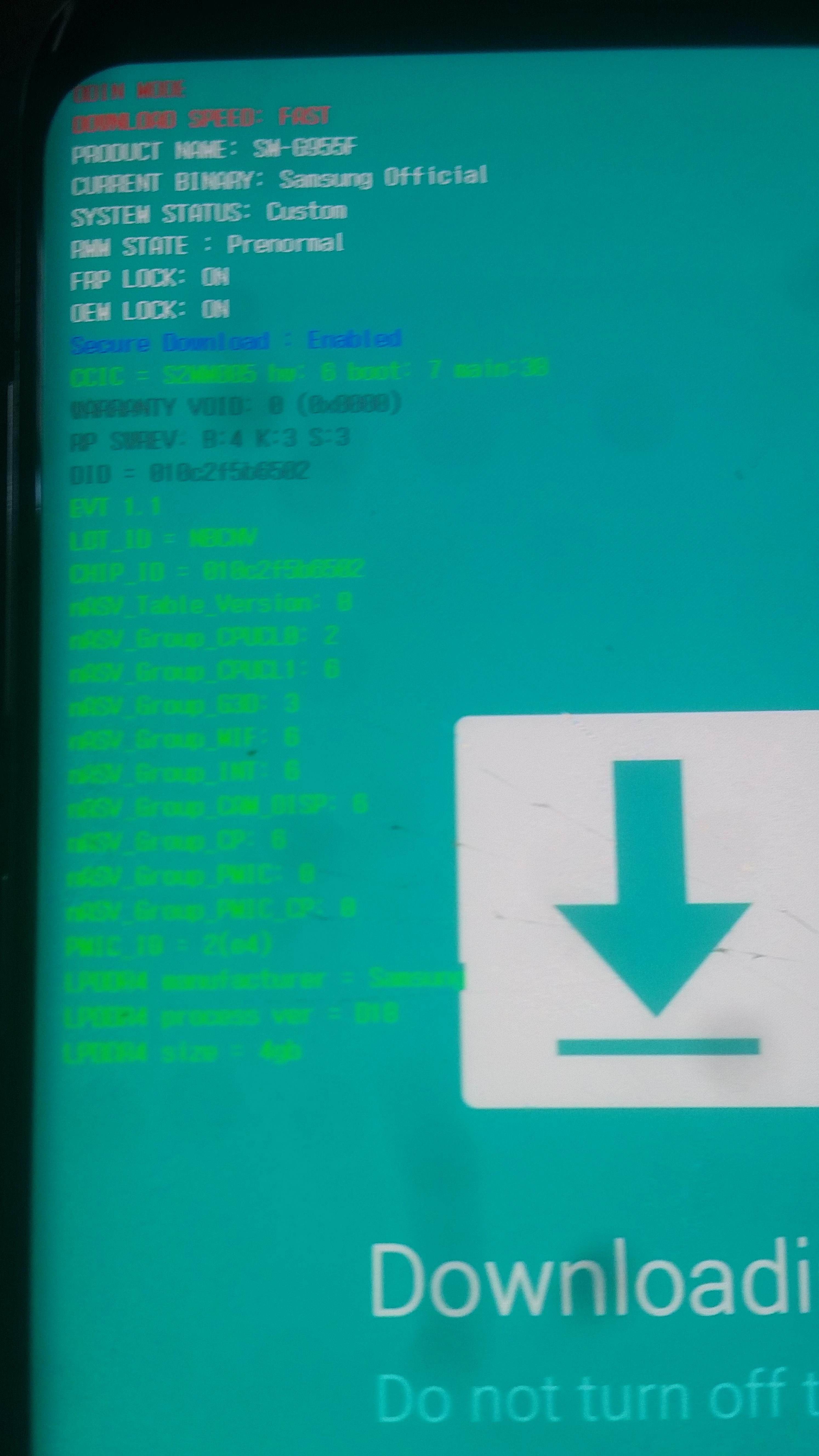

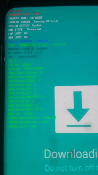

Postado Dezembro 12, 2018 7 anos observações a serem observadas: 1- tenha sempre a ultima versão do Odin ou da box atualizada 2- observar se a combinação ou firmware que vc quer passa e superior ou igual a versão do bootloader q esta no atc (pode viricar isso no modo download, ou entrando no recovery ) caso nao de tenha sucesso me manda uma mensagem q vou fazer o tutu junto com o patch de remoçao pra vc! Editado Dezembro 12, 2018 7 anos por Visitante
Postado Dezembro 12, 2018 7 anos Autor 36 minutos atrás, Jeova Marcos disse: observações a serem observadas: 1- tenha sempre a ultima versão do Odin ou da box atualizada 2- observar se a combinação ou firmware que vc quer passa e superior ou igual a versão do bootloader q esta no atc (pode viricar isso no modo download, ou entrando no recovery ) caso nao de tenha sucesso me manda uma mensagem q vou fazer o tutu junto com o patch de remoçao pra vc! Infelizmente, ainda não consegui. Como citado a cima a Combination passa lndo,porem a Rom passa mas não vai. Binario 4
Postado Dezembro 12, 2018 7 anos aqui esta o patch, depois q passa mande restaura de fabrica e passe a rom completa Link: https://drive.google.com/open?id=11M50Lub04oXsqFjhp1FWfJNSDuv1fy0M
Postado Dezembro 12, 2018 7 anos Autor 1 hora atrás, Jeova Marcos disse: aqui esta o patch, depois q passa mande restaura de fabrica e passe a rom completa Link: https://drive.google.com/open?id=11M50Lub04oXsqFjhp1FWfJNSDuv1fy0M Obrigada, porem ainda sem sucesso. Fiz exatamente o que vc passou o aparelho ligou mas ainda con a conta google
Postado Dezembro 12, 2018 7 anos Autor Atualizando, finalmente consegui. Refiz todo o processo novamente. Depois que pasei o patch, restaurei e passei a rom, mas voltava com a conta novamente. Dai passei a Combination e a rom com sem o CP e deu certo. Obrigada.
