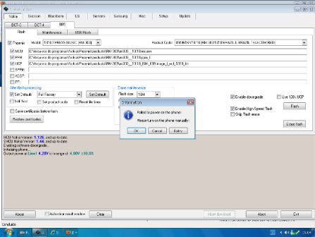

TENHO UM NOKIA 5310 APOS ATUALIZAÇÃO DE FIRMWARE ELE NÃO LIGA MAIS E NÃO RECONHECE NA UB UNIVERSAL NEM PELO CABO USB NEM PELO CABO FBUS,ALGUEM PODE ME DAR UMA LUZ? AGRADEÇO DESDE JÁ
AGRADEÇO DESDE JÁ

Se possivel post a tela de erro/leitura do seu ATC. Ow tente jogar uma versão firmawere maior no mesmo.
Boa sorte.
qual era a versao do ap , aplique uma versao maior que ele era , mas particulamente eu nao gosto muito de fazer esse software na ub esse hadware da muita falha , caso vc tenha um hwk ou mt è melhor ,aplique uma versao maior no mesmo fico no agurdo da sua resposta , wasetec.
Resolvido, era o cabo que estava com defeito por isso que o atc não entrava em local mode agradeço a atenção de todos obrigado.Encerramos por aqui.
