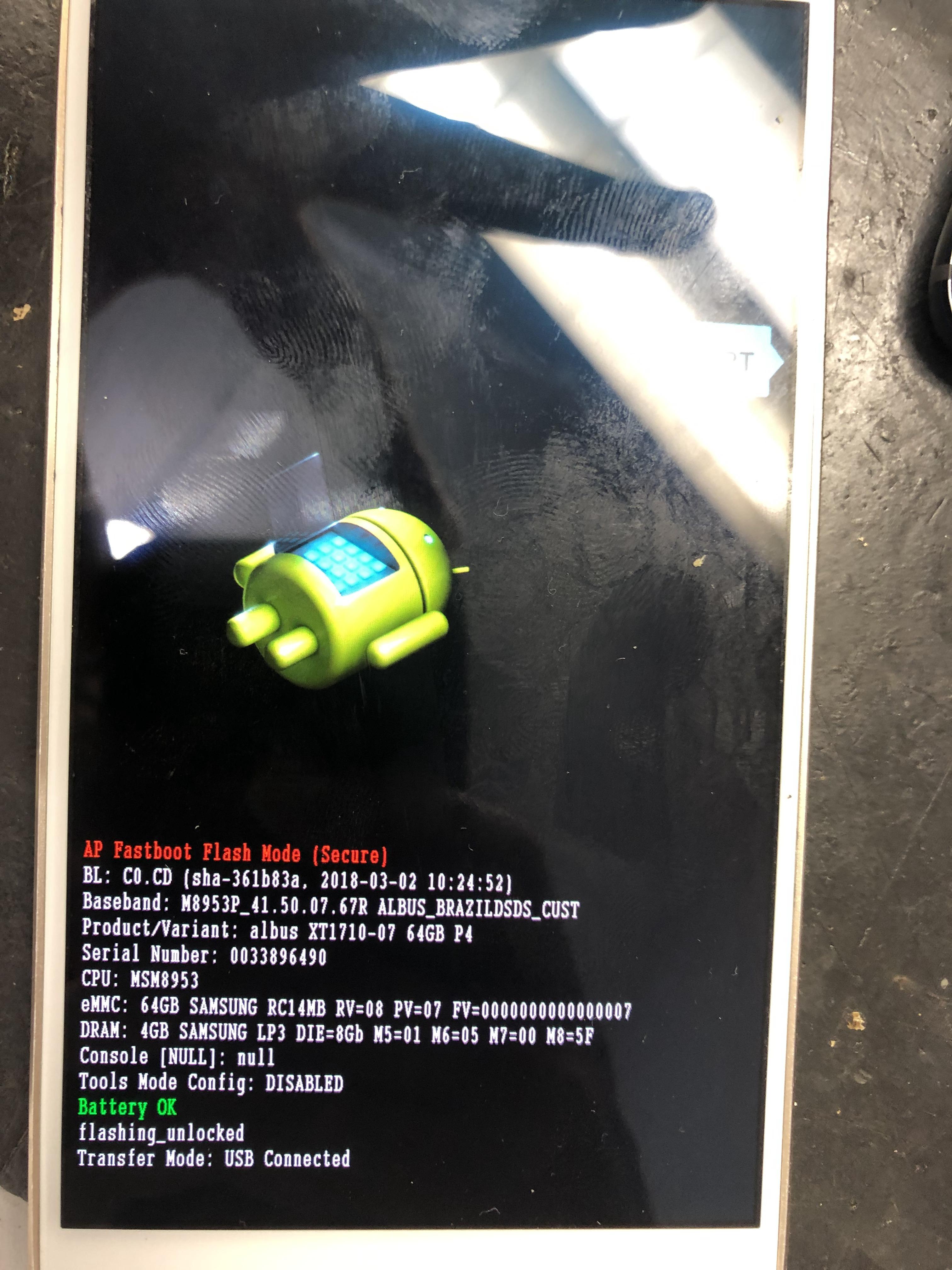

Postado Novembro 20, 2018 6 anos Autor 1 minuto atrás, Jesiel Pfeifer disse: Com a 8.1 o imei fica normal? Aconselho o seguinte, passa 8.0 para restaurar o IMEI e depois que estiver certo, passe a rom 7.1 sem a linha erase. Acredito que já tenha feito isso, mas... entao jeisiel ainda nao consegui fazer o dowgrade com essa rom 7.1.1 os imeis ainda estao normais....meu problema e o dowgrade.....oem ja esta desbloqueado bootloader tb porem com essa rom nao foi....sacou? mas obrigado assim mesmo

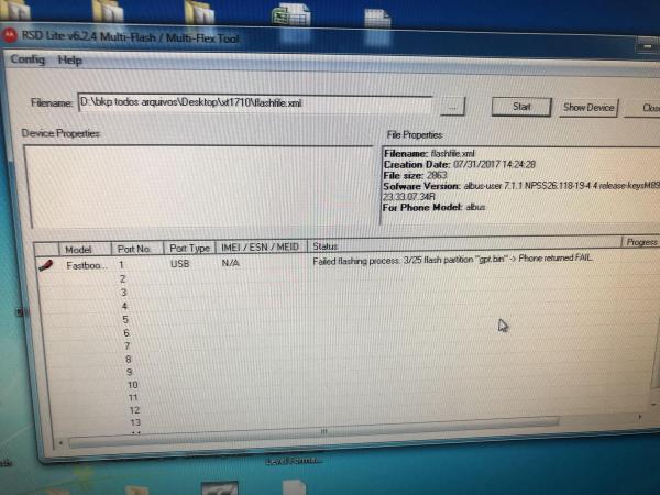

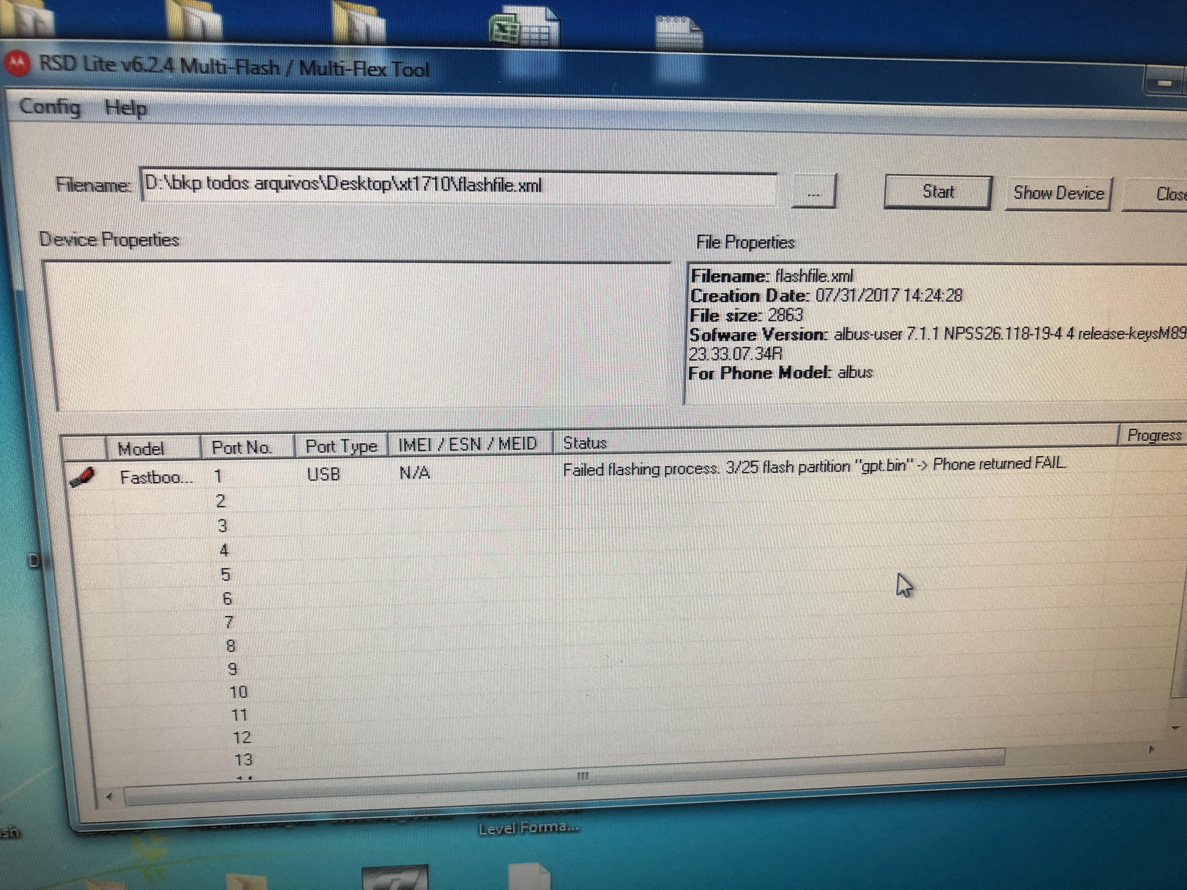

Postado Novembro 20, 2018 6 anos Agora, carlosmagno5555 disse: entao jeisiel ainda nao consegui fazer o dowgrade com essa rom 7.1.1 os imeis ainda estao normais....meu problema e o dowgrade.....oem ja esta desbloqueado bootloader tb porem com essa rom nao foi....sacou? mas obrigado assim mesmo Ué, se ta com o BL desbloqueado, qual é o defeito que o log mostra? Pelo RSD sempre vai dar erro para fazer downgrade, o melhor mesmo é via .bat
Postado Novembro 20, 2018 6 anos Autor 2 minutos atrás, Jesiel Pfeifer disse: Ué, se ta com o BL desbloqueado, qual é o defeito que o log mostra? Pelo RSD sempre vai dar erro para fazer downgrade, o melhor mesmo é via .bat erro 3/25 flash partition acredito q vou ter q editar a rom, porem vou testar em outro pc amanha pra ter certeza
Postado Novembro 20, 2018 6 anos Agora, carlosmagno5555 disse: erro 3/25 flash partition acredito q vou ter q editar a rom, porem vou testar em outro pc amanha pra ter certeza Perfeito, se possivel enviar o log aqui para o pessoal e eu analisar, fica melhor para te dar um suporte
Postado Novembro 20, 2018 6 anos Autor 11 horas atrás, Jesiel Pfeifer disse: Perfeito, se possivel enviar o log aqui para o pessoal e eu analisar, fica melhor para te dar um suporte com essa rom nao ta descendo mesmo nao
Postado Novembro 20, 2018 6 anos Autor dando feedback conseguei descer a versao editando a rom q o amigo passou, porem nao resolveu o touch....vou ate testar outra peça!!!!
