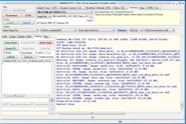

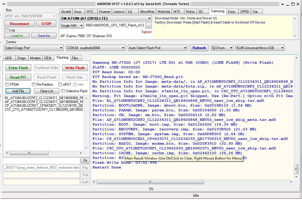

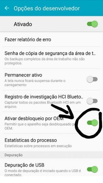

Postado Novembro 7, 2018 7 anos 1- Passar a Combinação (BINARIO 2) 2- Após passar, entrar em configurações e habilita o "DESBLOQUEIO DE OEM " após habilita-lo. 3- Reinicia e colocar em download mode para passar a flash normal note que o mesmo já vai aparecer com "FRP: OFF" 4- Passando a Flash normal, não esqueça de desativar o "DESBLOQUEIO DE OEM" **DE JOINHA OU CORAÇÃO HEHE**
