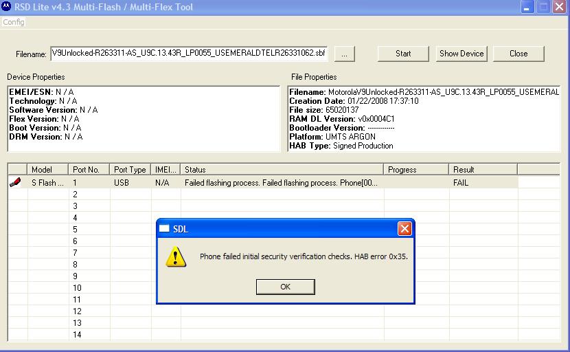

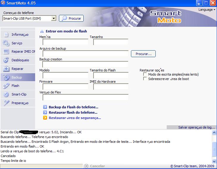

Postado Dezembro 7, 2010 15 anos galera tow com problema com esse atc v9 tentei desbloquar agora ele ta numa tela pra passar a flash so que nao consigo axar so axo fw scout nao consigo passar toda vez q dou backu aparece issu
Postado Dezembro 7, 2010 15 anos Autor no celular aparece assim bootloader 04.c1 sw version r263311m_u_9c.13.37r_1 batery ok ok to program transfer mode : USB alguem da um ajudinha aew
Postado Dezembro 7, 2010 15 anos Amigo passa flash pelo Scout. Bateria 100% carregada http://www.clangsm.com.br/vb/smart-clip-s-card-s-cout/129-arquivos-s-cout-[-pcf-e-sbf-]-23.html#post74733 E post resultados Boa sorte
Postado Dezembro 7, 2010 15 anos Autor Amigo passa flash pelo Scout. Bateria 100% carregada http://www.clangsm.com.br/vb/smart-clip-s-card-s-cout/129-arquivos-s-cout-[-pcf-e-sbf-]-23.html#post74733 E post resultados Boa sorte amigo nao deu certo aparece a seguinte tela axei os driver so falta isso a tela no celular continua a mesma
Postado Dezembro 7, 2010 15 anos Use o programa Scout pra vc fazer soft no aparelho. Abaixe programa ak: http://www.clangsm.com.br/vb/smart-clip-s-card-s-cout/28-atualiza%E7%F5es-scout-dongle-2.html (Creditos Luiz Valente) Lembrando faça com bateria 100% carregada ow fonte estabilizada 4,2Vts. Boa sorte.
Postado Dezembro 7, 2010 15 anos Lembrando que após voçe voltar o ATC nao esqueça de fazer o test point pra desbloquear ele. http://www.clangsm.com.br/vb/motorola/90-test-point-motorola.html
Postado Dezembro 7, 2010 15 anos Autor Lembrando que após voçe voltar o ATC nao esqueça de fazer o test point pra desbloquear ele. http://www.clangsm.com.br/vb/motorola/90-test-point-motorola.html ele so desbloqueia via testpoint ?
Postado Dezembro 7, 2010 15 anos Correto amigo, se vc fez sem Test Point, por isso vc o matou "Parabens voçê é o novo rambo do dia" rsrs.Siga o link da mensagem anterior e vaja como fazer Test Point. Vc pode estar fazendo por código subsídio tambem, é sem risco algum!! adicione no seu msn: Heitor.luis@hotmail.com (Não é free) Vc conseguiu passar a flash no ATC pela Scout?
