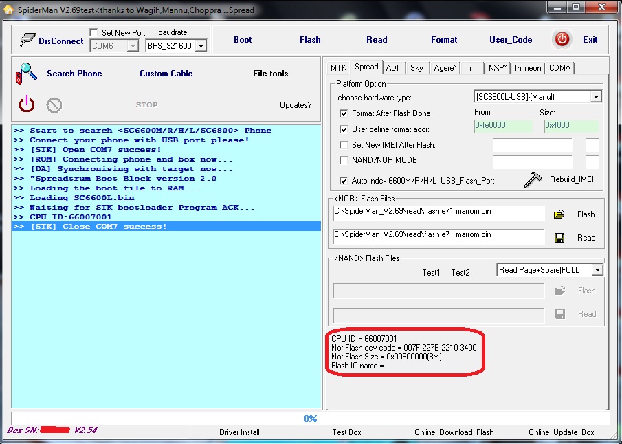

Postado Dezembro 7, 2010 15 anos varios ap que peguei estao sem flash name, ou seja nem sei qual aplicar segue print [OCULTAR][/OCULTAR] Solicitamos ao senhor que atualize seu perfil Leia as regras do fórum. Atualize seu Perfil Agradecemos sua colaboração Moderador ClanGsm.
Postado Dezembro 7, 2010 15 anos varios ap que peguei estao sem flash name, ou seja nem sei qual aplicar segue print [OCULTAR][ATTACH=CONFIG]15645[/ATTACH][/OCULTAR] Quando for postar uma Print da interface de sua box, cubra o serial da mesma. Já corrigi isso para você, mas não esqueça da próxima vez. Pelo que vi na imagem, você não está dando Boot, por isso que não mostra o nome da flash. Dê uma olhada nesse link, que você vai ver como fazer a leitura completa do aparelho: http://www.clangsm.com.br/vb/spiderman-box/12113-spread%3D-e71-dicas-para-conex%C3o-f%C1cil.html

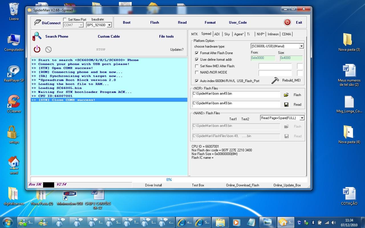

Postado Dezembro 7, 2010 15 anos Autor desculpas amigo pelo vacilo, mas mesmo dando boot nao aparece a versao do ap, mesmo colocando em velocidade minima
Postado Dezembro 7, 2010 15 anos Poste uma Print do Boot do aparelho, porque a que você postou é só a leitura da pinagem. Dê uma olhada com bastante atenção no link que eu mandei, porque os aparelhos Spread dão muito trabalho para fazer a a leitura.

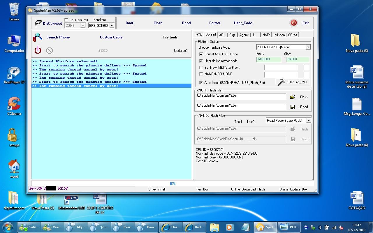

Postado Dezembro 7, 2010 15 anos Autor equando tento colocar alguma flasher da o seguinte erro.mesmo colocando a memoria de um aprelho bom
Postado Dezembro 7, 2010 15 anos Autor embora tb eu nao saiba copiar a nvrem de outro ap, e nao encontrei nenhum post sobre tal

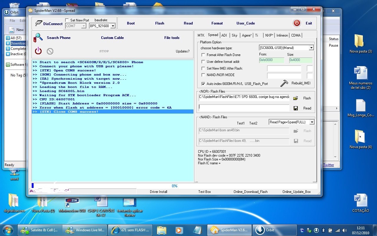

Postado Dezembro 7, 2010 15 anos embora tb eu nao saiba copiar a nvrem de outro ap, e não encontrei nenhum post sobre tal Amigo, mais uma vez vou te pedir que não poste Print mostrando o serial de sua box, na próxima vez recebera uma infração. peço ao Sr. que atualize o seu perfil. É estranho não está mostrando o nome da flash, mais vou colocar uma flash para você testar. Flash. http://www.clangsm.com.br/vb/attachments/spiderman-box/14838d1289817740-firmware-spiderman-e71-spd-6600l-corrige-bug-na-agenda-rar

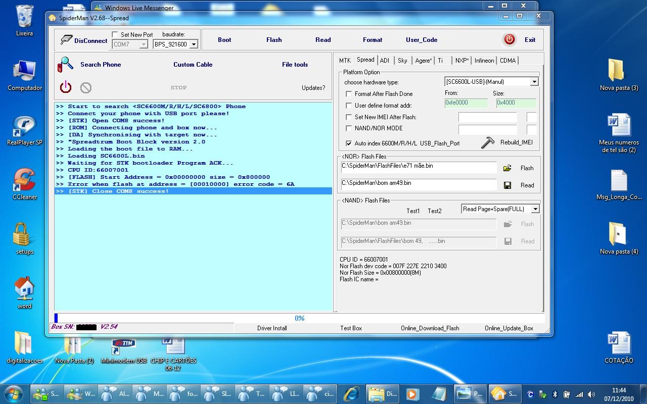

Postado Dezembro 7, 2010 15 anos Autor mil desculpas pelo serial, nao tornara acontecer apliquei a flasher que o sr me encviou, mas olhe o erro que deu
Postado Dezembro 7, 2010 15 anos mil desculpas pelo serial, nao tornara acontecer apliquei a flasher que o sr me encviou, mas olhe o erro que deu[ATTACH=CONFIG]15650[/ATTACH] Dê uma olhada nesse link. http://www.clangsm.com.br/vb/spiderman-box/13117-erro-ao-escrever-flash-na-plataforma-spread-modelo-e71.html http://www.clangsm.com.br/vb/spiderman-box/13109-flash-em-cpu-spread-trava-em-49%25.html
