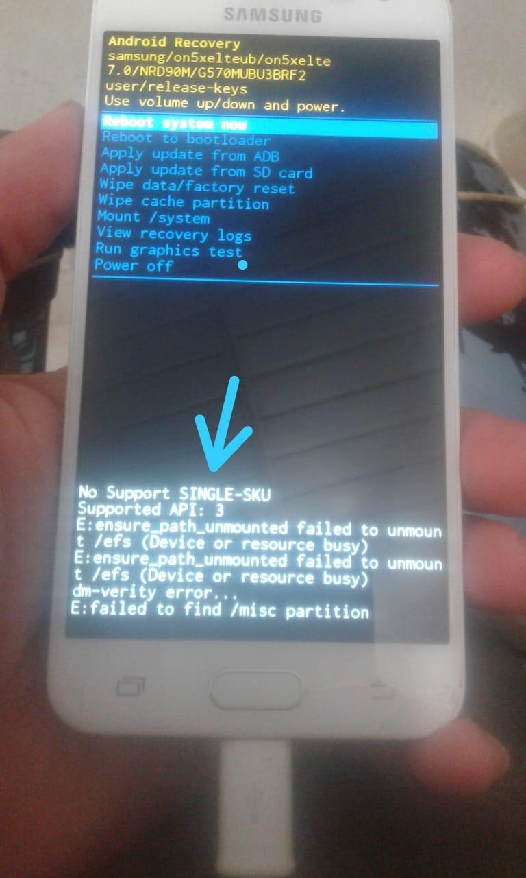

Samsung g570m b3 entra liga e quando vai inicia ele vai para o modo de recovery apresentando essa mensagem como podem ver na imagem
Procedimento :
combination , flash ,  um procedimento que seleciona os arquivos os asrquivos sbbot boot e user na combination
executar o root dificil com o frp ativo

Instale uma rom 8.0 que deve sanar o seu problema!
