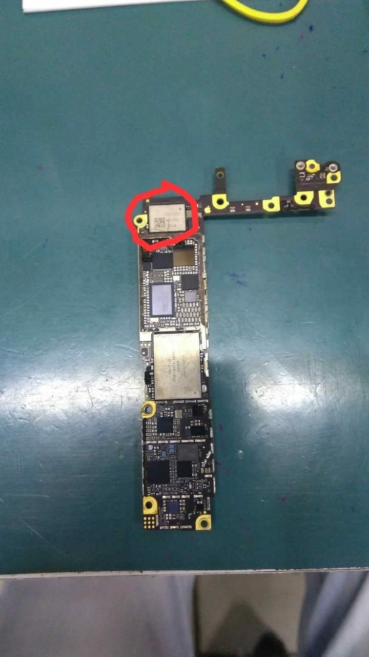

ola galera boa tarde sempre to aqui ajudando mas hoje preciso de ajuda
estou com um iphone 6 e o mesmo apresenta wifi ruim
ate ai blz pois já peguei vários e troca a antena ou os encaixe vai de boa
mas esse e diferente
ele encontra as redes de frequência 5.4 na boa mas as redes 2,4 ele não acha tem que chegar muito perto do roteador
alguém já pegou assim se puder me ajudar ficarei grato

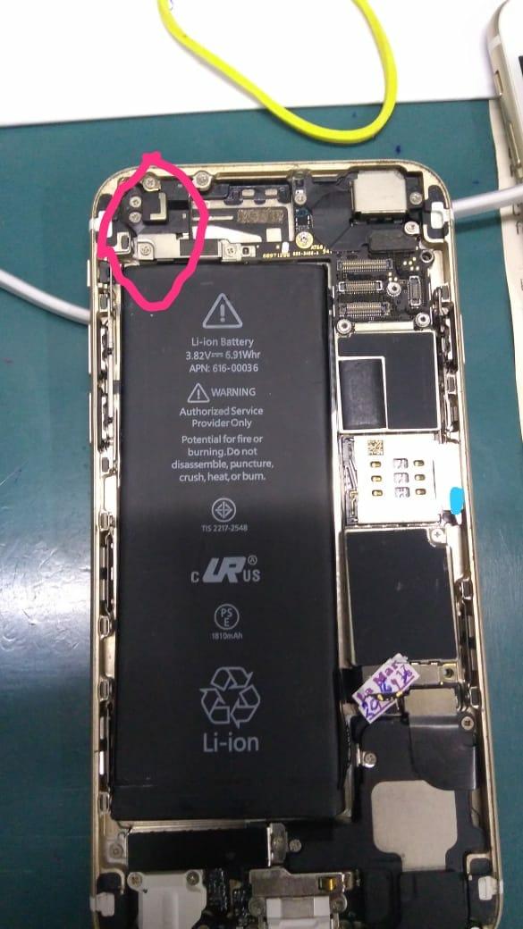

ja peguei casos assim aqui na minha assistência, e todos foram resolvidos com uma bela limpeza e umas 4 5 tentativas com antenas de fornecedor diferentes.
tente pegar de outro fornecedor e verifica as conexões se esta tudo ok.
entao cara mas no caso ele pega rede wifi 5.4ghz distante ainda sera q pode ser antena ja coloquei 3 originais removida de aparelho q esta ok e o problema fica o msm como nao tivesse sido alterado nada se ao menos o sinal desse uma aproximada mas nada
17 horas atrás, fabinhoscp disse:
sim aqui pegava a de 5 ghz e as outras so proximo do roteador, fui insistindo na antena e deu certo. claro no meu caso. nao sei se é  a solução no seu.
