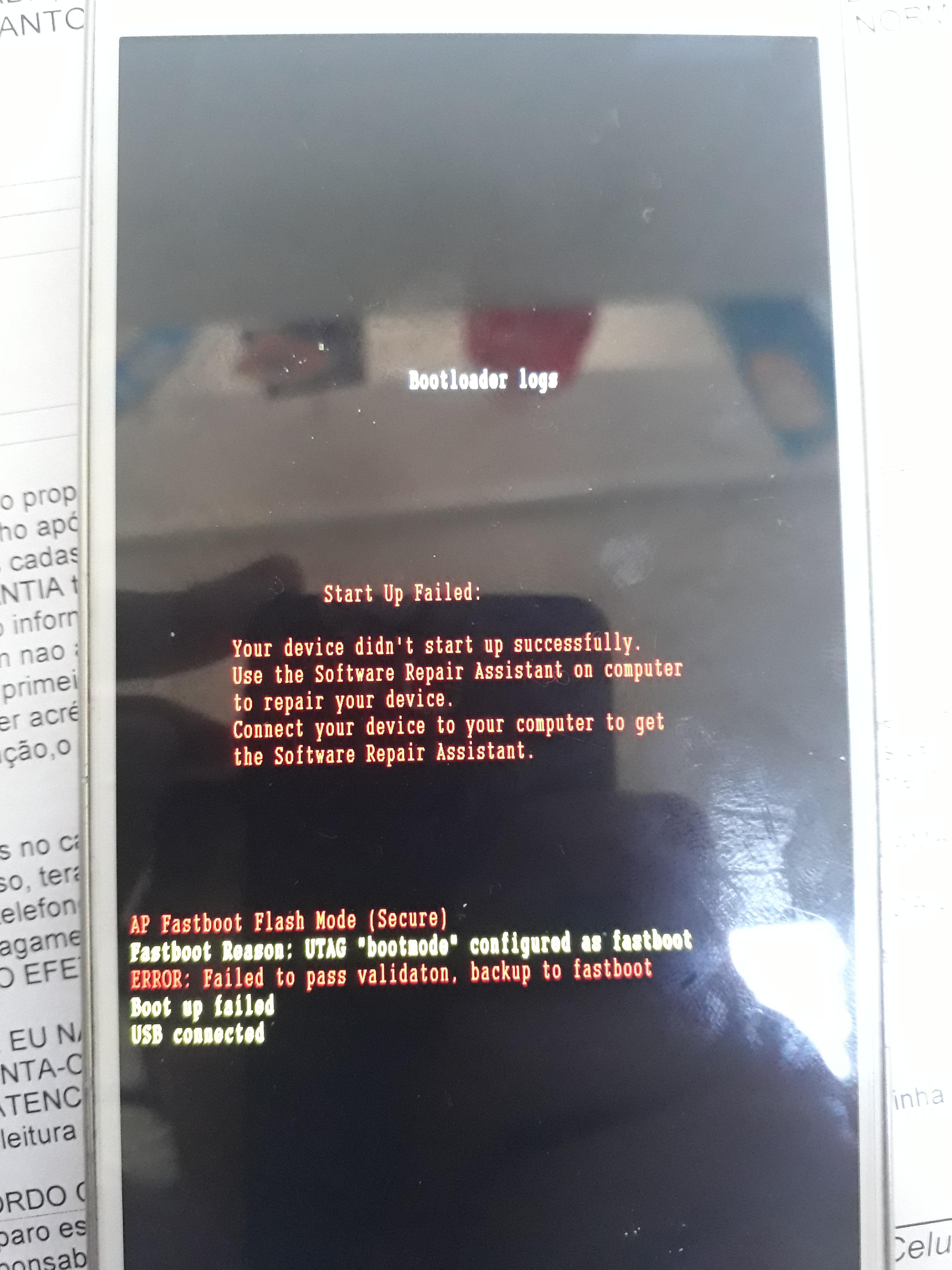

motorola xt1640 bootloader corrompido (error: failed to pass validaton, backup to fastboot
ola amigos estou com esse aparelho g4 plus (xt1640) que quando tentei passar uma flash pelo RSD Lite e ma firmware que esta no clansoft  essa pra ser exato (Moto G4 Plus XT1640 XT1641 XT1643 XT1644 XT1626 XT1621 XT1622 ATHENE_NPJS25.93-14-18_cid50_subsidy-DEFAULT_regulatory-DEFAULT_CFC) depois disso entro em erro o bootloader dizendo que o aparelho não foi possível inicia com sucesso e com o erro (Error: Failed to pass validaton, backp to fastboot), tentei passar outras pelo adb e pelo rsd lite tentei alguns comandos pelo adb mas nao fncionou se alguem tiver algum comando que eu possa tentar ou algum outro metodo eu agradeceria. Desde ja agradeço

sim tentei passar varias não sei lhe dizer quantas mas acho que umas 4 tanto no RSD Lite e pelo ADB no RSD Lite ele dava erro na etapa 3 dai passava pelo adb ela passava so que continua igual tem algm comando que talvez eu devasse passar junto com os outros comandos ?

obrigado toda ajuda e bem vinda. eu tava vendo uns tutorias no youutube e vi um que pode ser feito pelo lenovo smart assistant porem nao aparece meu modelo por acaso sabe como fazer pra aparecer o xt1640

Boa tarde, utilize a mesma rom do Clan Soft, pois já foi testada e realmente funciona perfeitamente. Use esses comandos e tente pelo ADB (você disse que precisava de comandos que realmente funcionasse, estes são os adequados para esse modelo):
fastboot flash partition gpt.bin
fastboot flash bootloader bootloader.img
fastboot flash logo logo.bin
fastboot flash boot boot.img
fastboot flash recovery recovery.img
fastboot flash dsp adspso.bin
fastboot flash oem oem.img
fastboot flash system system.img_sparsechunk.0
fastboot flash system system.img_sparsechunk.1
fastboot flash system system.img_sparsechunk.2
fastboot flash system system.img_sparsechunk.3
fastboot flash system system.img_sparsechunk.4
fastboot flash system system.img_sparsechunk.5
fastboot flash system system.img_sparsechunk.6
fastboot flash system system.img_sparsechunk.7
fastboot flash modem NON-HLOS.bin
fastboot erase modemst1
fastboot erase modemst2
fastboot flash fsg fsg.mbn
fastboot erase cache
fastboot erase userdata
fastboot oem lock
fastboot reboot
Caso não der certo, poste uma foto com a tela inicial o fastboot e a parte de logs do mesmo.

Estou com o mesmo problema, porém meu modelo é o XT1792. Os comandos para ele seriam diferentes? Já tentei esses citados e outros que procurei pelo youtube, mas não funcionaram.
