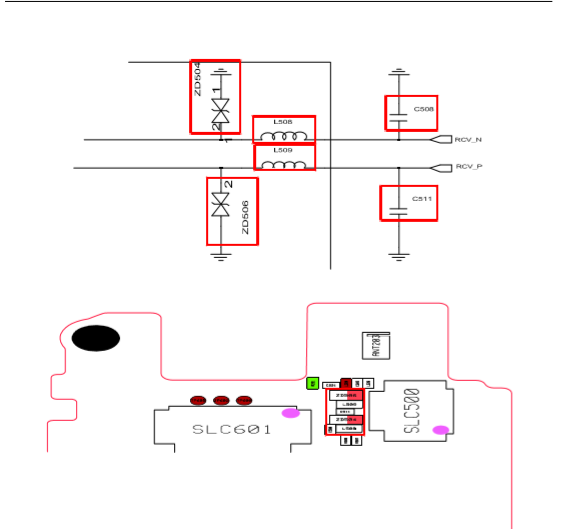

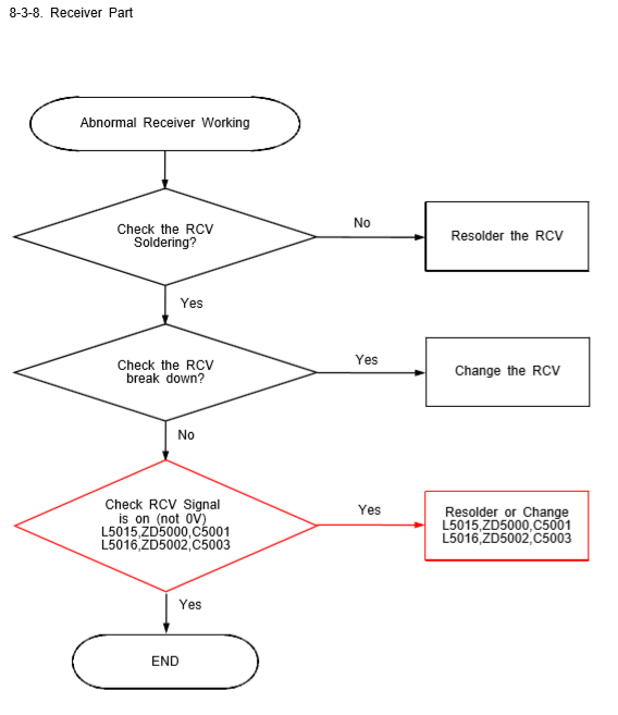

Bom dia, faça uma limpeza completa no aparelho e principalmente na área onde você tirou foto depois ressolde o filtro próximo ao conector do flex mas tome cuidado para não derreter o conector de plastico.Vou tentar achar o esquema e já te retorno com mais informações
34 minutos atrás, Jesi_Pfeifer disse:
