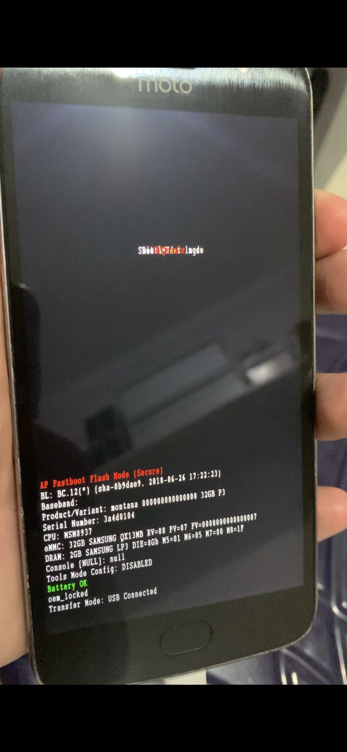

amigo ele fez o processo ate o final  não percebi nenhum erro  esse aparelho entrou assim já na minha assistência segue as imagens

Veja o log novamente, onde está escrito "baseband" repare que não consta nenhuma informação sobre ela, neste caso, somente com a troca da baseband para solucionar seu problema.
Não tenho certeza (talvez alguém do clan possa afirmar isso) mas mesmo que você tente fazer reparo de JTAG ou EMMC não vai resolver seu problema

Não entendi direito a qual parte você se referiu, mas por via das duvidas vou responder as duas que eu acho.
Circulei para você ver o erro que mencionei.
e para fazer a troca da baseband, acredito que você precisará de uma baseband nova e um gravador para a mesma.

Olá, estou com um celular exatamente com o mesmo problema, BASEBAND em branco, OEM_LOCKED, e pra navegar nesse menu, as opções ficam atropeladas, não da nem pra ler...
vc conseguiu resolver?
Estou com esse moto G5s
a tela modo recovery dele (vol down + power) nao aparece nem o android.
So fica desse jeito ai, qnd aperta os botoes de volume, ele aparece opção em cima de opção, ai nao da pra ler nd.
