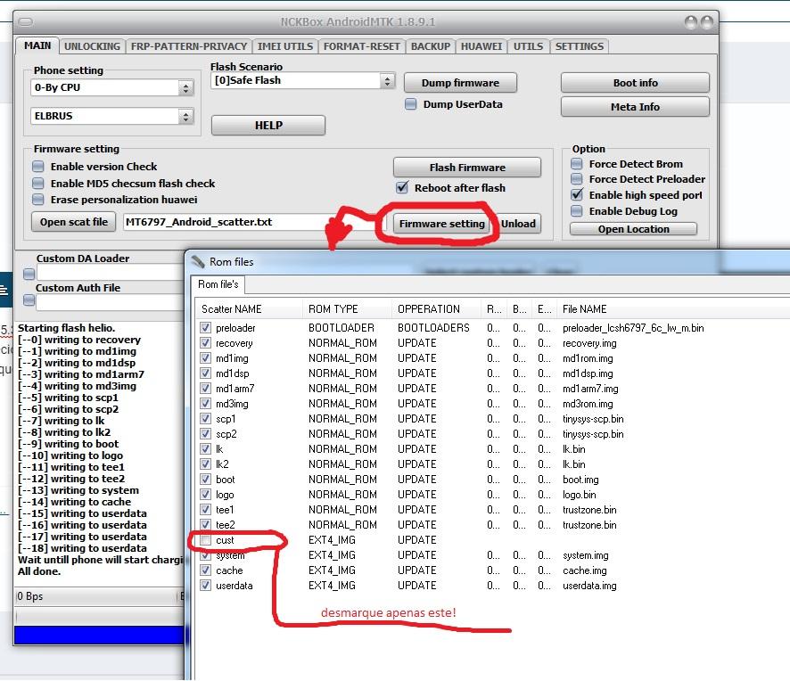

1- Baixa Ultima versão estável da flash (nikel_global_images_V8.5.3.0) CLANDL tem!

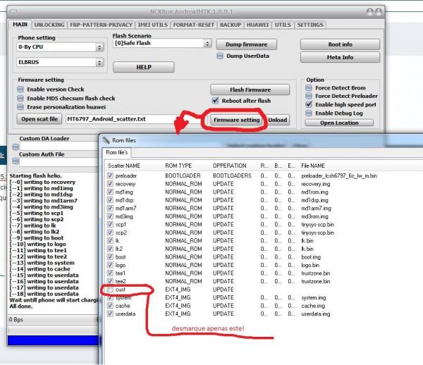

2- Abra a box e selecione a flash baixada (open scar file  pra selecionar a flash )
3- depois de seleciona vá na opção (firmware setting ) e desmarque o arquivo CUST
4- feito isso só mande FLASH FIRMWARE
