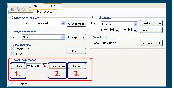

A: Quando você precisa de desbloquear um celular bloqueado original, em seguida, pressione o botão de desbloqueio marcados com "1" na imagem.. B: Quando você precisa bloquear os telefones que são destravados antes, mas a trabalhar sem qualquer problema, em seguida, pressione o botão LOCK / Repair. Marcado com "2" na imagem. C: Quando você precisar de reparo de telefones com "Invalid bloqueio", em seguida, pressione o botão Reparar Marcados com "3" na imagem.. 1: Quem recurso ativado BB5 Free SL2 Esses usuários podem desbloquear RAP3G 9ddb telefones para 20 créditos, mas todos os outros telefones, não é interessante se SL1 ou SL2 são livres. Existem alguns celulares (como o E63 e 5800) com a nova versão do software, que são compatíveis somente com função de reparo no momento , porque eles têm PM308 diferentes. Estamos trabalhando nisso, então este é apenas um estado transitório. 2: Quem não tem ativação Esses usuários podem desbloquear celulares RAP3G 9ddb para 20 créditos. SL1 e SL2 RAP3G telefones são livres. RAPIDO telefones SL2 vai consumir créditos indicado na tabela de preços. Existem alguns celulares (como o E63 e 5800) com a nova versão do software, que são suportados apenas com a função de reparo no momento, porque eles têm diferentes PM308. Estamos a trabalhar nele, então este é apenas um estado transitório. - Funções de bloqueio / reparação e reparação não estão livres também não, se você tiver ativado BB5 SL2 Livre já sobre os preços de verificar nossa tabela de preços... - Se você enfrentar com a resposta do servidor:! Erro no servidor Por favor tente mais tarde [00000880] .00001512.00016050.000100 B8, que seu telefone não pode desbloquear de graça Por favor use função de reparo... - Este serviço não vai reparar telefones com 123456-12-654321-x imei. - Este serviço não vai reparar telefones com problemas de reiniciar (Secure problema do cão de guarda). - Essa atualização não é possível desbloquear aparelhos com software SL3. -. Não podemos restituição de créditos, porque as chaves de reparo são em todos os casos, bom em alguns casos, você ainda não é possível reparar simlock, mas este não é o nosso erro, 99% o seu telefone tem outros problemas, não só simlock.
