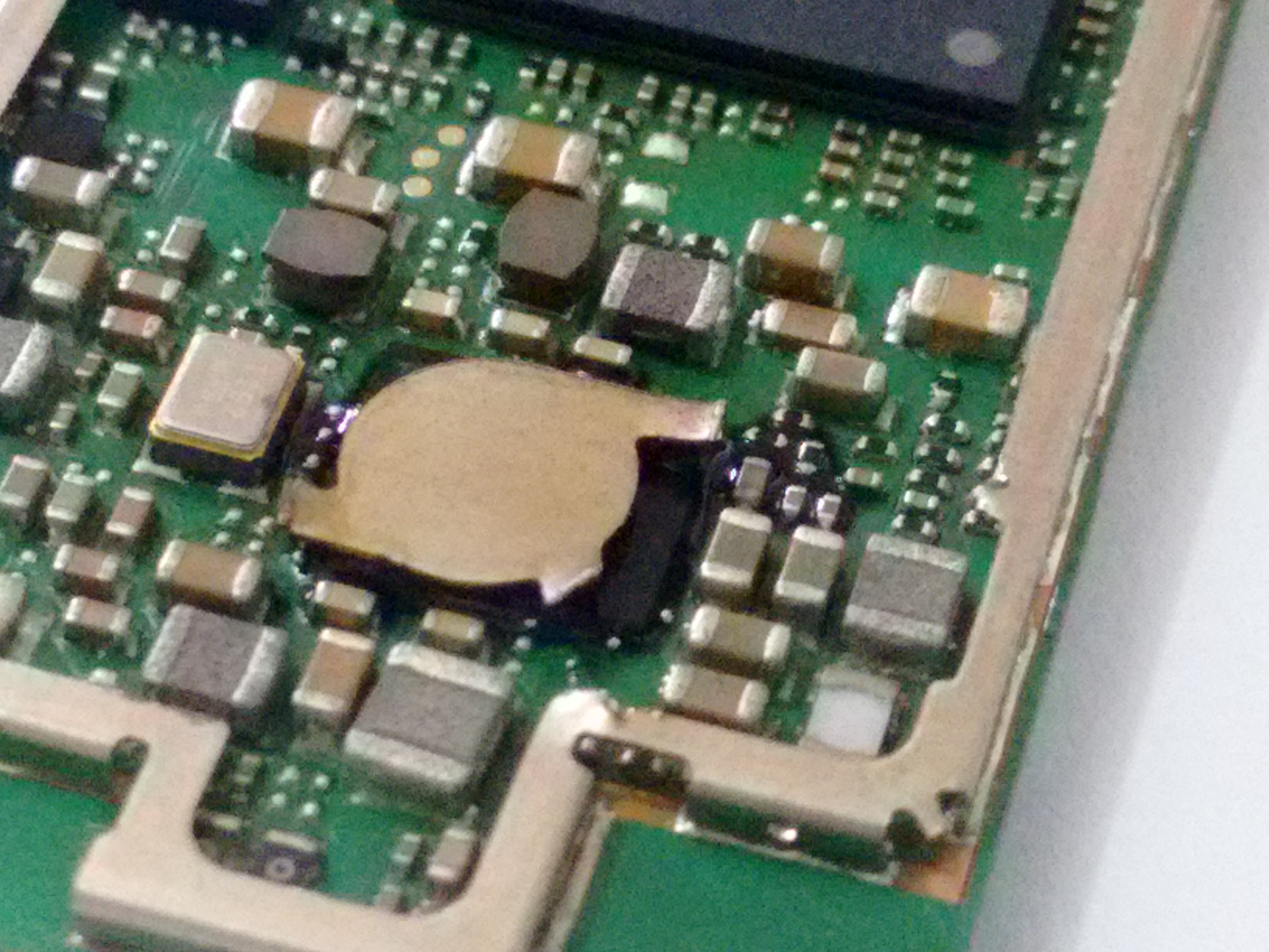

Boa tarde! Estou com um Moto G2 que ao plugar na fonte não dá consumo, só após apertar o power consome 0,089A e trava nisso (nada aquece), desconfio do PowerManager dele (segue foto com detalhe das esferas do Ci parecem que saíram), tenho uma placa do moto g1 será que são os mesmos Cis, att Paulo
Boa tarde Wiriston já tinha feito esses testes e refiz agora, estão em ordem sim bobinas e capacitores, no caso minha dúvida é se esse Ci seria o mesmo do moto g1 pois tenho uma placa aqui e posso tentar trocar o Ci, att Paulo
