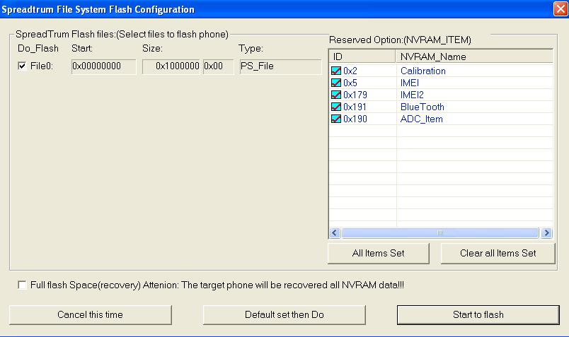

Clique em FLASH e selecione o arquivo correspondente ao própio Atc. Vai abrir uma nova janela, e desmarque a opção em destaque.
[OCULTAR]http://www.clangsm.net/Upload/images/step02.bmp[/OCULTAR]
Após isso, deixe marcado, apenas os endereços que na própia imagem mostra. E clique em Start.
[OCULTAR]http://www.clangsm.net/Upload/images/step03.bmp[/OCULTAR]

Tô com um E71 Spread e com "dificuldades"... Fiz a leitura do ATC, para fazer um backup em caso de dar erro e o atc morrer... Fiz as flash que quis e o aparelho não ficou 100%, então fui tentar regravar a flash "original" do atc. Mas na hora de aplicar a flash, nessa tela onde aparecem diversas opções de FILE, no meu caso só aparece o 1° PS_File e ao tentar fazer a flash com ele, dá exatamente esse erro de parar nos 49% alguma dica?
alguma dica?

Não consigo aplicar o backup que fiz do próprio aparelho. Pois não aparece as opções de FILE (PS_File, NV_RAM, MMI_Res e etc). Aqui para mim só aparece PS_File, como nessa foto abaixo
http://www.clangsm.com.br/vb/attachment.php?attachmentid=16433&d=1294962361
Deixando como macete pra alguns amigos com dificuldade nos flash spread pela spider desmaque sempre a opção "format after flash done e user define format addr" no meu caso saum raros os q travam nos 49%... o atc da iompressão de estar se conctando e desconectando e normal tenha um pouco de calma...
