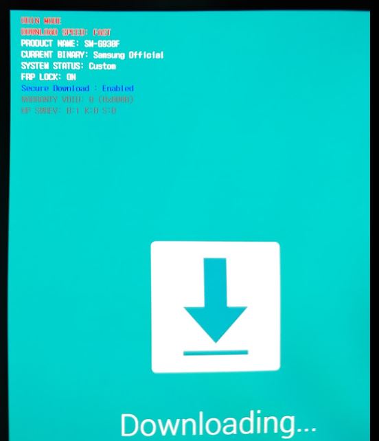

Postado Dezembro 8, 2017 7 anos Fala galera, um cliente trouxe em minha loja um Galaxy s7 modelo SM-G930F, o celular caiu no chao enquanto atualizava e "brickou" o aparelho, fica travado e não inicia o sistema. Não está com OEM unlock, ja tentei passar diversas stock roms, o android 6.0.1 fica travado na primeira tela, com o nome do aparelho powered by android, com android 7.0, ele passa dessa tela e trava na logo da Samsung, ja tentei wipe data e wipe cache e nada. Segue em anexo as informações que aparecem quando ele esta em modo download. Já tentei destravar o FRP também e da fail no odin, aparece custom binary "userdata" blocked by frp lock ou custom binary "recovery" blocked by frp lock. Alguém poderia me dar uma luz? não creio que seja a placa, mas estou esgotando minhas possibilidades.
