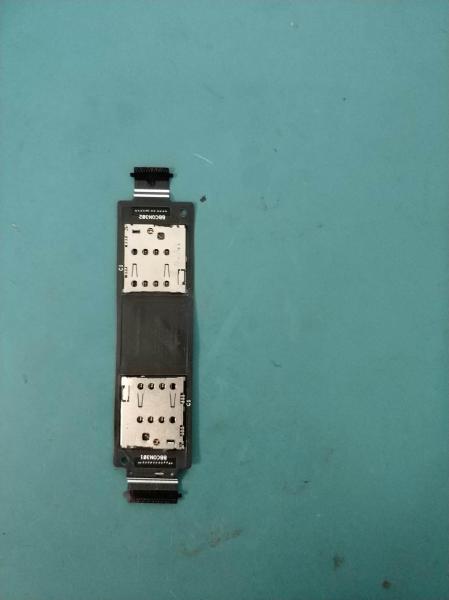

Postado Dezembro 5, 2017 7 anos Estou com um Zen Fone 5 que fica apenas na tela de descanso, gostaria de resolver o problema sem fazer o reset. Alguém já pegou um caso desse ? Estou mandando uma foto do problema ! Se alguém souber de alguma solução por favor compartilhe!
Postado Dezembro 5, 2017 7 anos remova o flex de carga do conector e faca esse jump no componente em destaque
Postado Dezembro 5, 2017 7 anos Autor 2 horas atrás, deniferre25 disse: remova o flex de carga do conector e faca esse jump no componente em destaque olá, ele até desbloqueou a tela. Contudo o aparelho mostra desligando com o indicador de bateria no 0% e não consigo salvar mexer nele para salvar os dados.
Postado Dezembro 5, 2017 7 anos Autor 14 minutos atrás, deniferre25 disse: e com o flex conectado ele mostra que esta com carga? sem o flex ele liga normal e tem carga....se eu ligo o flex e liga entra na tela inicial e se desliga!
Postado Dezembro 5, 2017 7 anos Autor 10 minutos atrás, Eduardo Augusto de Ameida disse: sem o flex ele liga normal e tem carga....se eu ligo o flex e liga entra na tela inicial e se desliga! provavelmente se eu trocar a placa de carga vai resolver o problema correto ? com o jumper feito e o flex conectado o aparelho só liga se estiver conectado na luz.
Postado Dezembro 11, 2017 7 anos Autor Em 05/12/2017 em 17:39, deniferre25 disse: sim sim , trocou resolveu o problema pedi um conector novo, com a plaquinha e tudo, e deu o mesmo problema! não sai da tela de bloqueio...então realizei o hard reset e mesmo assim continua o problema! Com o jumper feito eu consigo mexer no aparelho, contudo precisa estar conectado na energia pois a carga da bateria não sobe. Já estou ficando sem opções acredito que seja necessário a substituição da placa lógica .
Postado Dezembro 15, 2017 7 anos Em 11/12/2017 em 13:06, Eduardo Augusto de Ameida disse: pedi um conector novo, com a plaquinha e tudo, e deu o mesmo problema! não sai da tela de bloqueio...então realizei o hard reset e mesmo assim continua o problema! Com o jumper feito eu consigo mexer no aparelho, contudo precisa estar conectado na energia pois a carga da bateria não sobe. Já estou ficando sem opções acredito que seja necessário a substituição da placa lógica . p roblema tbm pode ser no flex que vai na placa e no conector de carga substitua e teste
Postado Dezembro 15, 2017 7 anos Autor Simm...após mais alguns testes cheguei a essa mesma conclusão ! Estou esperando chegar a peça...então trarei novidades.
