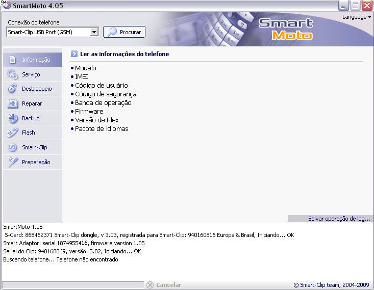

Olá amigo, como vai? Já tentei pela smart, mas infelizmente não obtive sucesso.
Segue imagem[ATTACH=CONFIG]15877[/ATTACH]
Senhor, ele COmpal models. Em phone conections, selecione Computer COM ports e logo em seguida procure o modelo w396 em compal models.

Já tentei como Compal Models, e nada. Ele simplesmente não encontra o aparelho.
Já instalei e reinstalei os drives do w396 por n vezes ... e nada tbm.
Obrigado pela ajuda.

Senhor, a bateria tem q está pelo menos 50% com carga, conecte o aparelho desligado com o cabo usb e vai dando leves toques do pwr. Caso não encontre com leves toques, na hora que a box estiver procurando o aparelho, tire e coloque o usb no telefone.
Qualquer coisa poste a imagem do erro ai.
