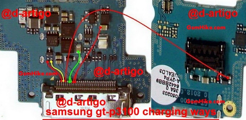

Estou com um tablet samsung com as trilhas rompidas, alguem sabe algum jumper para me ajuda com as trilhas desde ja obrigado.
Editado por Paulo de Deus
Título Objetivo
amigo teste continuidade para ver a necessidade de fazer os jumper da imagem que estou enviando abaixo, faça apenas os que não tiverem continuidade, o esquema baixo serve apenas para carga do aparelho
Espero ter ajudado
