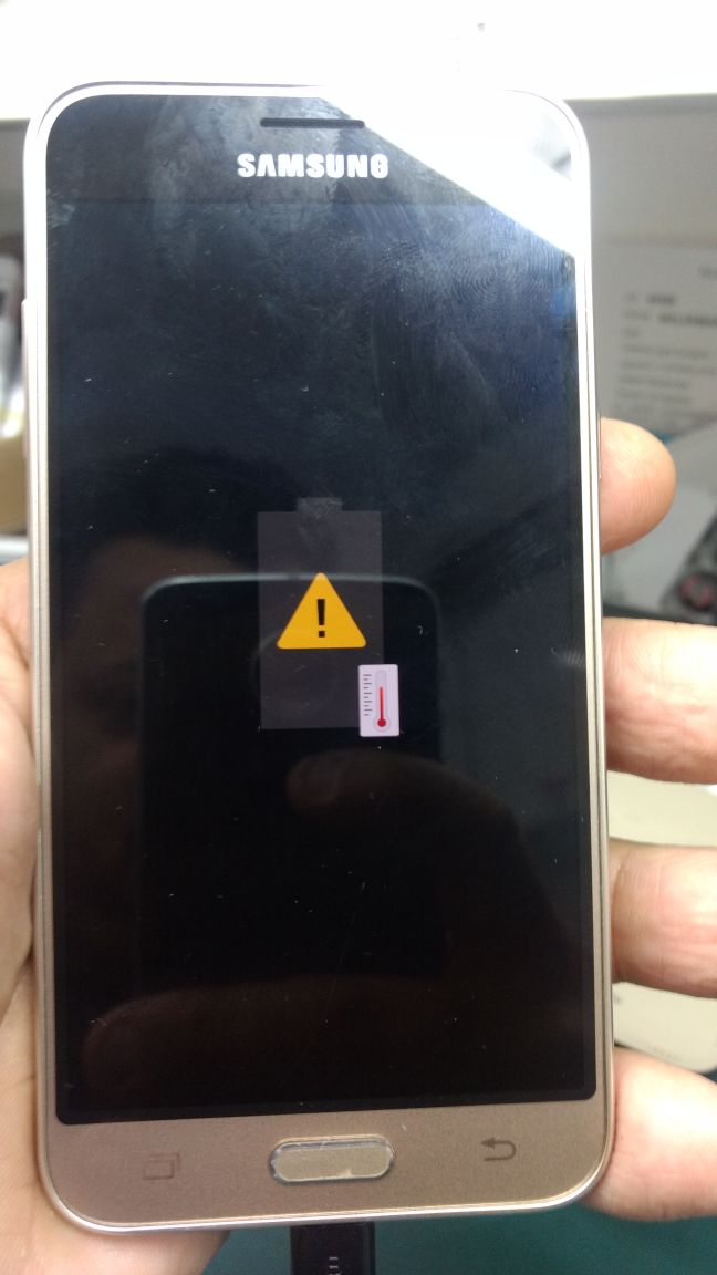

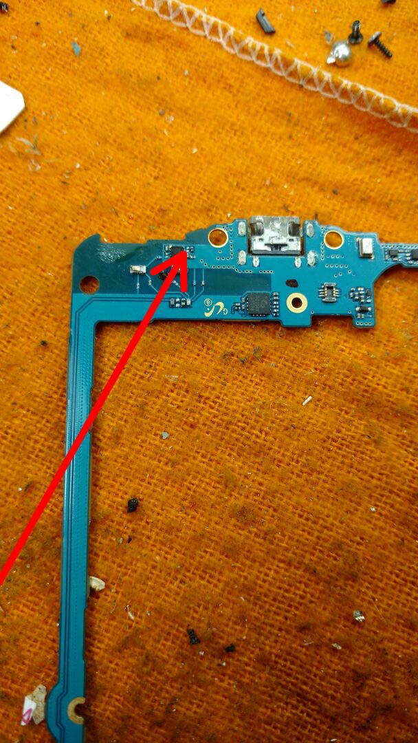

esse erro de temperatura já resolvi ressoldando o gerenciador de energia, e tbm trocando a bateria, mas existem diversos outros fatores, faça a substituição da bat primeiramente se não der certo faça uma limpeza na placa, persistindo terá q avaliarmos mais profundamente, no caso hardware.
2 minutos atrás, EmersonJr disse:
Ja fiz a limpeza e ressolda , ja troquei a bateria tmb e conector de carga , essa substituiçao dessa tal de Bat como encontro ?
bat= BATERIA
certo vc fez os procedimentos corretos, já mediu continuidade desses polos de contato de power e volume?, termistor tbm faz isso mas daí temos q baixar o diagrama pra avaliar se tem e onde esta ele na placa.
