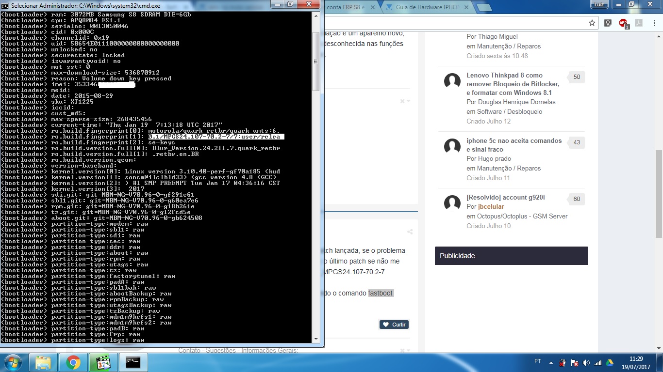

Postado Julho 19, 2017 8 anos Bom Dia, estou com um moto maxx xt1225 est na versao 6.0.1, apos atualizar diversas vezes com a mesma firmware o aparelho volta funcionar sinal de rede e de wi-fi, mas depois de 2 dias o defeito volta a persistir, não consegui fazer o root para voltar a versão, e outra versão que coloco da erro no RSD Lite, o aparelho não tem indícios de oxidação é um aparelho novo, preciso de ajuda para resolver, a baseband fica desconhecida nas funções do aparelho imei não aparece e o wi-fi não ativa .
Postado Julho 19, 2017 8 anos Você precisa tentar com a firmware de último patch lançada, se o problema tiver relacionado a firmware, só ela vai resolver, o último patch se não me engano é este XT1225 QUARK_RETBR_6.0.1_MPGS24.107-70.2-7 Verifique via CMD em qual patch ele estar, usando o comando fastboot getvar all
Postado Julho 19, 2017 8 anos Autor Da uma olhada Ary, esta usando a ultima, eu baixei do clansoft, teria outra room para que possa me indicar ?
