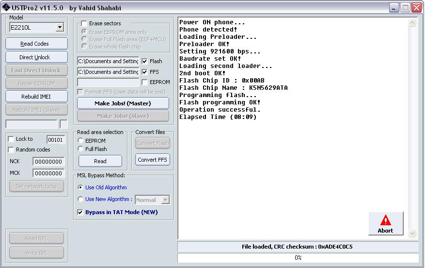

Amigos, estou com um E2210L, ele estava piscando, passei as flash postada no Topico UST PRO 2, as duas que baixei, estão em ingles, e a ao acesar a camera da exibe esta mensagem - Preview error, oque pode ser ? , abaixo o print da flash completada.
Olá amigo, também verifique se a flash que você passou é a correta, pois há vários modelos diferentes, tipo E2210l, E2210 e etc. Costuma dar erro mesmo se você passar a flash de um no outro. Poste resultados.
Amigo, acho que voce tem razao, pois trokei a camera como postou o Wellington, mas nao funfo, ja a flash que baixei aquim nao e exatamente a do atc, percebi isso ao conferir, e tbm nao ha a opçao portugues nela, vou solicitar, mas se acaso vcs tiverem, iria ajudar, E 2210 L. Obrigado.

Olha man, isso é facil, experimenta essa flash da tim Brazil q a camera vai funcionar.. E2210LUIIG1_H 100%
Mas se voce for azarado e não funcionar, testa a da claro que ja está ai no forum... E2210LUTIA2_H7
