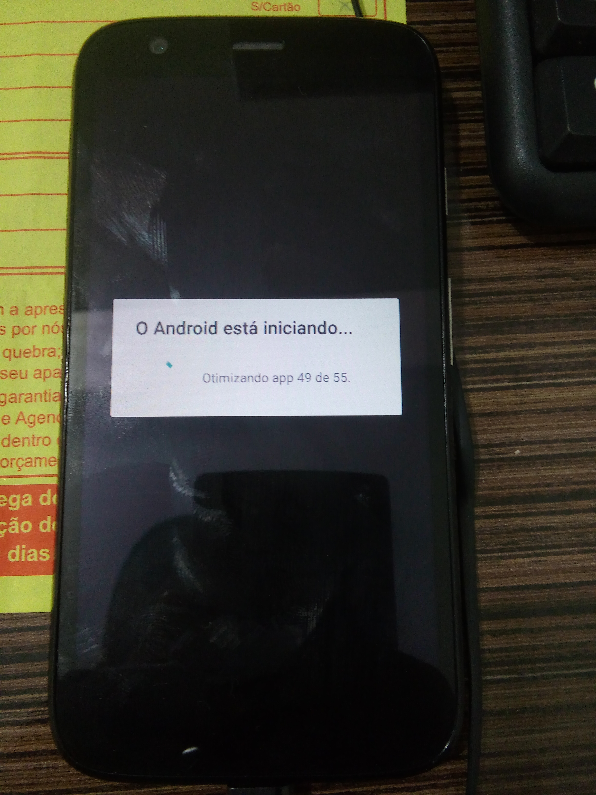

Postado Abril 17, 2017 8 anos Bom dia Clan, estou com esse xt1033 que fica só na tela "otimizando app", ele termina a otimização e começa tudo denovo tipo um loop, já resetei, troquei a frontal e passei varias flashs e nada resolveu, a placa está em perfeitas condições sem oxidações ou qualquer outro defeito, se alguém tiver uma solução eu agradeço. (segue em anexo a imagem do "loop")
Postado Abril 17, 2017 8 anos aqui resolvo com a flash mas vc passou e continua tente desbloquia bootloader e passa a flash eu uso essa firmware aqui http://www.clansoft.net/dl/index.php?a=search&b=xt1033 XT1033 5.1 ultima versao
Postado Abril 17, 2017 8 anos Autor 1 hora atrás, Bruno Santana disse: aqui resolvo com a flash mas vc passou e continua tente desbloquia bootloader e passa a flash eu uso essa firmware aqui http://www.clansoft.net/dl/index.php?a=search&b=xt1033 XT1033 5.1 ultima versao Amigo fiz esse procedimento mais sem sucesso, agora ele fica só na tela do bootloader
Postado Abril 17, 2017 8 anos faz downgrade 4.4 uma vez resolvi travado bootloader faendo downgrade. post resultado
Postado Abril 17, 2017 8 anos Autor 2 horas atrás, Claudio Neto disse: faz downgrade 4.4 uma vez resolvi travado bootloader faendo downgrade. post resultado vou fazer aqui, daqui a pouco posto resultados.
Postado Abril 17, 2017 8 anos Autor 3 horas atrás, Claudio Neto disse: faz downgrade 4.4 uma vez resolvi travado bootloader faendo downgrade. post resultado Amigo, infelizmente não resolveu, ele continua travado.
