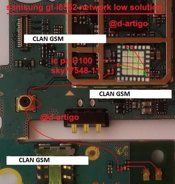

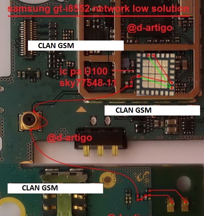

Postado Março 7, 2017 9 anos Pessoal gostaria de saber se tem esquema de jumpear a antena do galaxy win 8552 ? Por favor obg desde já Editado Março 16, 2017 9 anos por Anderson Vieira
Postado Março 7, 2017 9 anos Autor 3 minutos atrás, liderheitor disse: amigo faça uma resolda por cima da peça responsável pelo sina e teste. Vou tentar amigo obg
Postado Março 7, 2017 9 anos 2 horas atrás, fehpires disse: Pessoal gostaria de saber se tem esquema de jumpear a antena do galaxy win 8552 ? Por favor obg desde já Apenas remova a antena e ligue os dois pontos,caso não consiga poste uma foto da placa que marco pra você..
Postado Março 7, 2017 9 anos 1 hora atrás, fehpires disse: Apenas remova o conector da antena e ligue os pontos..
Postado Março 16, 2017 9 anos 36 minutos atrás, fehpires disse: obg amigo deu certo aqui grato Obrigado pelo retorno Marcado como Resolvido
