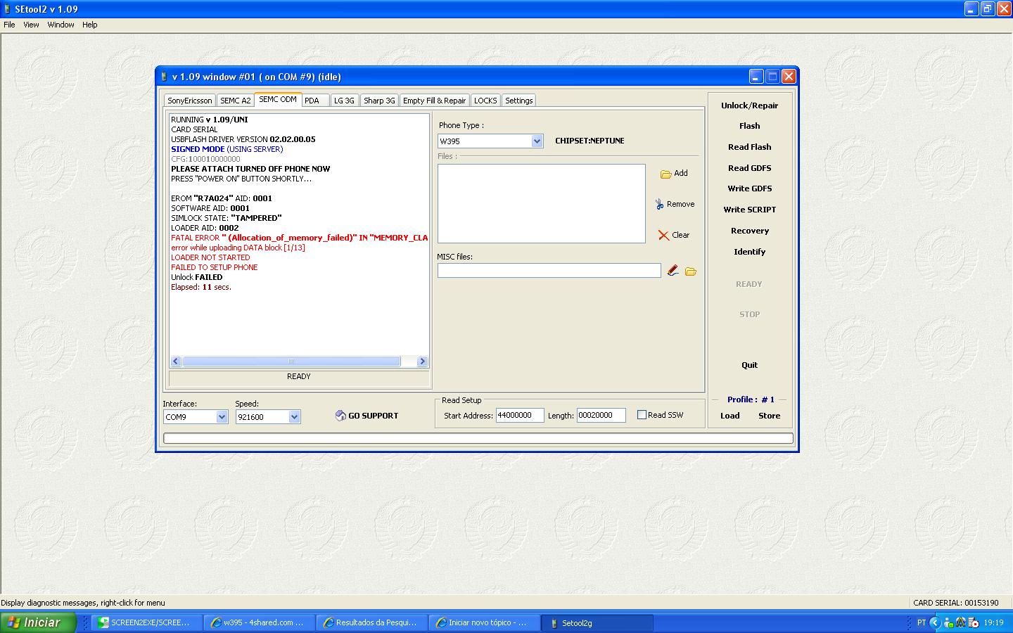

Estou com um W395, que não está ligando e está dando erro será que alguém já pegou algo parecido e pode dar uma força. RUNNING v 1.09/UNI CARD SERIAL 001 USBFLASH DRIVER VERSION 02.02.00.05 SIGNED MODE (USING SERVER) CFG:100010000000 PLEASE ATTACH TURNED OFF PHONE NOW PRESS "POWER ON" BUTTON SHORTLY... EROM "R7A024" AID: 0001 SOFTWARE AID: 0001 SIMLOCK STATE: "TAMPERED" LOADER AID: 0002 FATAL ERROR " (Allocation_of_memory_failed)" IN "MEMORY_CLASS" error while uploading DATA block [1/13] LOADER NOT STARTED FAILED TO SETUP PHONE Unlock FAILED Elapsed: 11 secs. Tenho créditos na Setool se tiver algum procedimento com créditos e possuo a cruiser também.

Pelo que eu dei uma olhada parece me que ele esta com o imei danificado, eu só quero fazer ele ligar denovo funcionando. Tenho a GDFS dele original puchada do aparelho quando ele ainda ligava, mais ja mandei e não resolveu se alguém puder me dar uma força, tenho créditos na setool e tenho a cruiser. post-451-139967468634_thumb.jpg

Amigo aplique uma flash ..
Marque 1,4 na versao 1.0.1
Posted Image
Obs: sempre bom que seja mesma versao ok!

Mesmo erro com a versão 1.01 também usando as opções 1 e 4 SIGNED MODE (USING SERVER) CFG:100100000000 PLEASE ATTACH TURNED OFF PHONE NOW PRESS "POWER ON" BUTTON SHORTLY... EROM "R7A024" AID: 0001 SOFTWARE AID: 0001 SIMLOCK STATE: "TAMPERED" LOADER AID: 0002 FATAL ERROR " (Allocation_of_memory_failed)" IN "MEMORY_CLASS" error while uploading DATA block LOADER NOT STARTED FAILED TO SETUP PHONE Elapsed: 8 secs.
