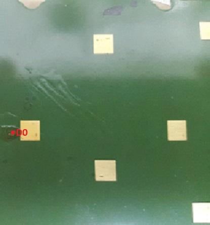

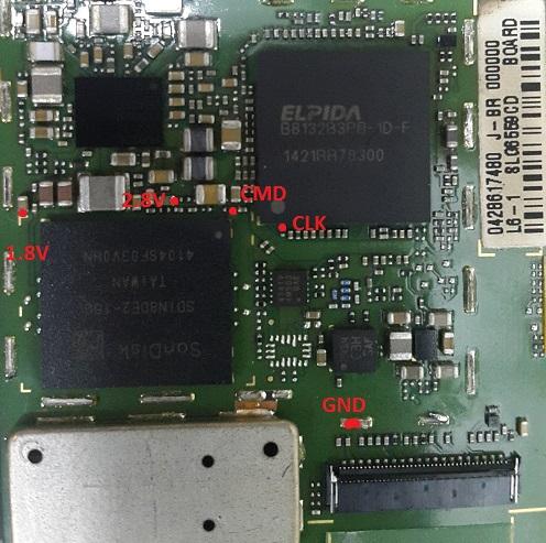

Olá amigo, encontrei o pinout e o arquivo .srf em outro fórum. Créditos ao usuário agrsat.
Arquivo .srf
https://drive.google.com/file/d/0B2DjGdqRV-QvVEhOSTVzMVpka3M/view
Pinout:
l7G7z90.jpg.d6d03b88d3f0e9040d626e054d5cd54e.jpgPaXkdjH.jpg.46b49c93dc908760dc683fdb67ba7fe2.jpg
Obs.: testei, mas não funcionou, pois acredito ser defeito no emmc do aparelho.
Só pra relatar pros amigos que fiz esse procedimento que informei acima novamente e funcionou, consegui salvar os dados do cliente e recuperar o aparelho.
