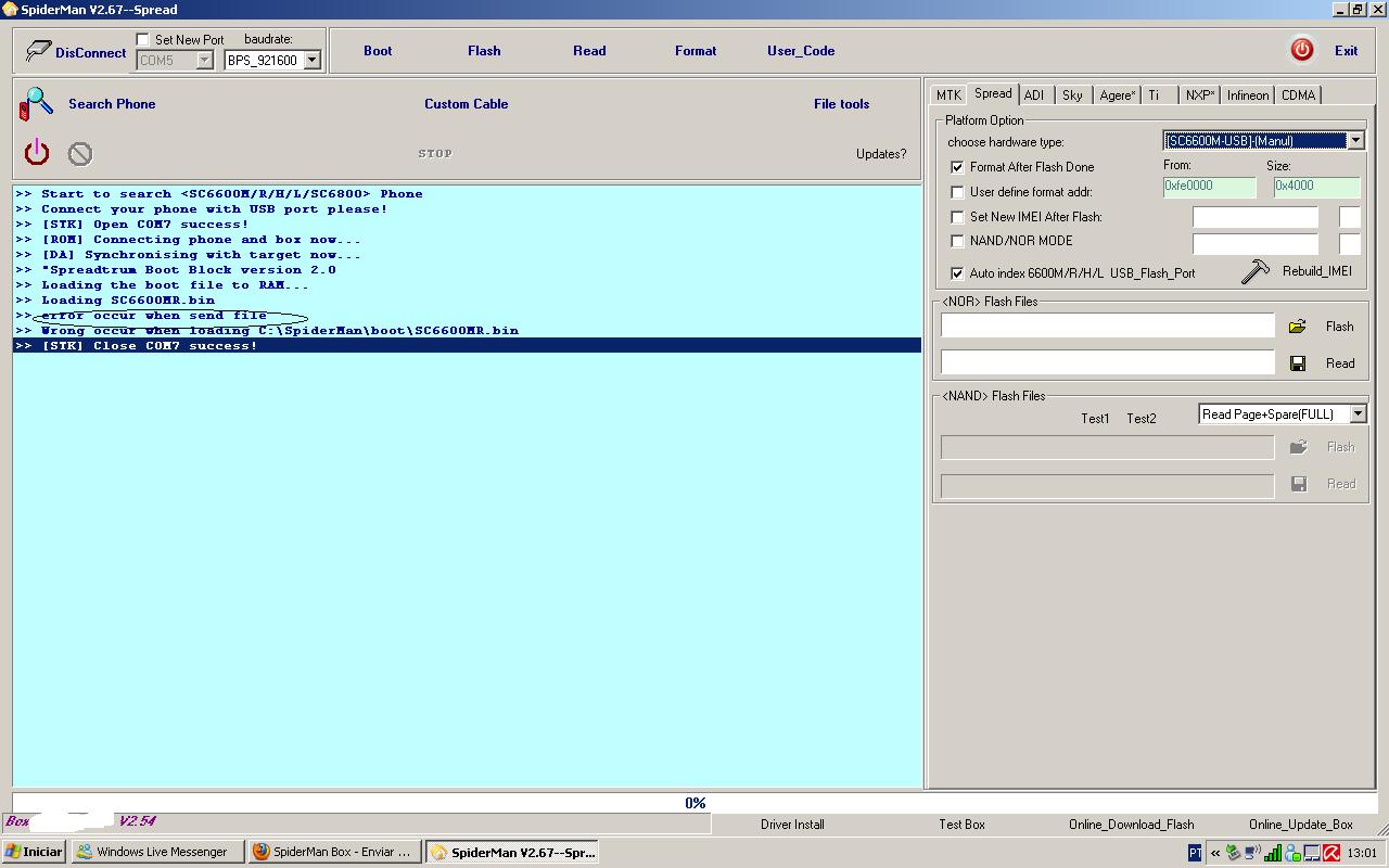

boa tarde estou tentando a leitura de 05 e71 e todos apresenta o mesmo erro em anexo.
como poderia resoolver esse erro para copia da flash

apos executar os procedimento sugerido pelo amigo NAO houve exito por favor aguardo outra para resolver esse problema agraddeço a atencao de todos.
Você estar usando a versão 2.67! essa versão veio com alguns erro de leituras, atualize para versão 2.68, que pode resolver o seu problema.
Tente esses procedimentos a baixo, em seguida faça o backup dele, se não conseguir com esses procedimentos, o defeito é no processador. .Faça o processo segurando a tecla power ater o final .Faça a leitura com o cabo universal. .Faça uma desoxidação. .Ressolde o mesmo.
efetuei os procedimentos sugeridos acima e nao tive exito, mesmo com o cabo universal a pinagem so pode ser lida na plataforma infineon e nao ler (boot) por favor aguardo sugestoes desde ja agradeço.
