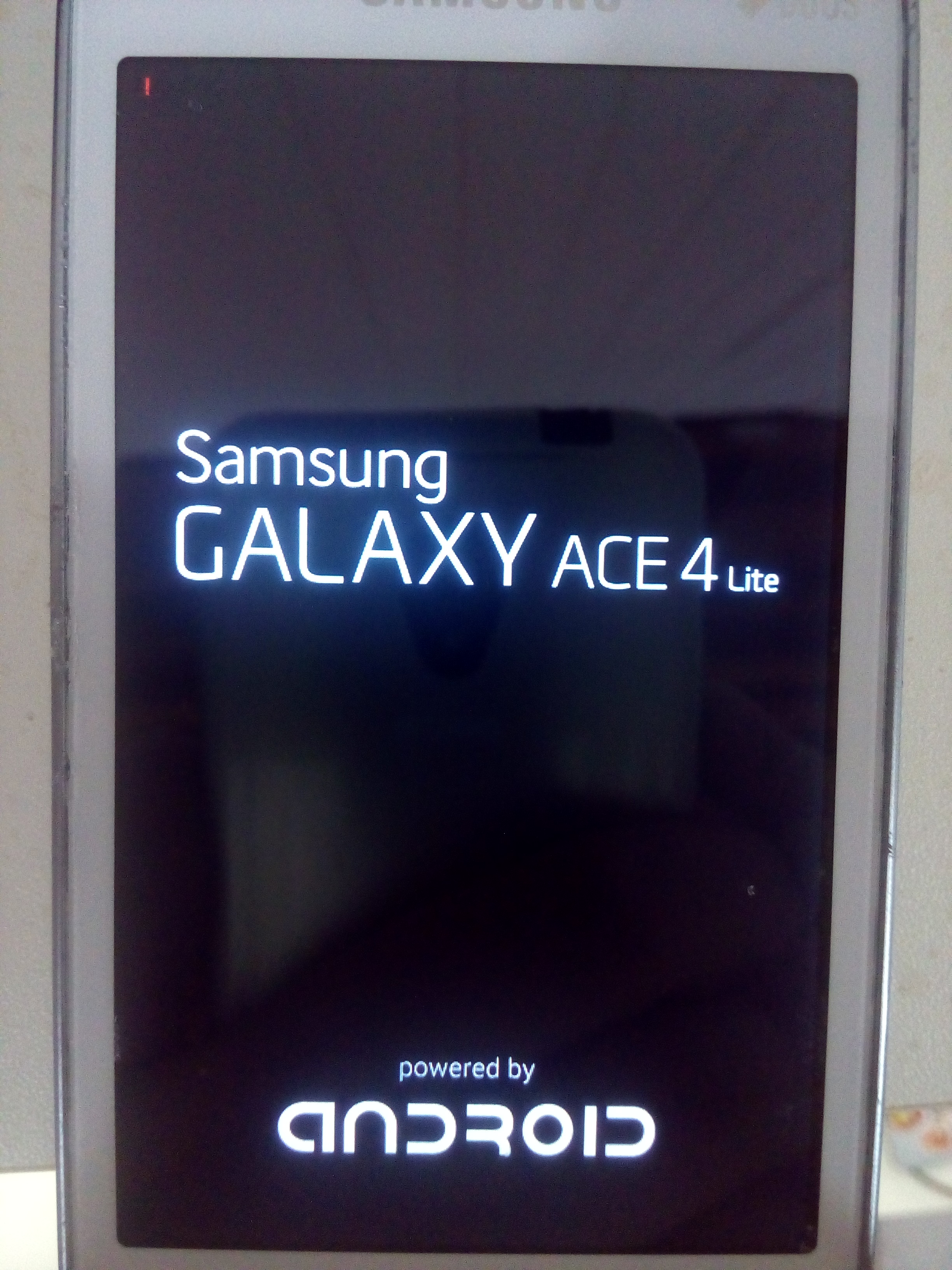

troquei as peças efetuei todos os testes e guardei na espera do cliente retirar, incríveis 6 meses depois o cliente veio retirar e na hora de entregar o bendito não sai da tela inicial, ja atualizei com odin e com a z3 com as room da samsung e não volta, só fica na logo

Como arrumar:
1º Olhe o modelo do seu celular/tablet.
2º Jogue isso no google: Rom FirmWare MARCA MODELO download             -               Faça o download dele.
3º Confira se o nome do arquivo que você encontrou e fez download é compátivel com o modelo do seu aparelho.
4º Faça o procedimento de cair na tela de download do aparelho: segure ao mesmo tempo botão de desligar + botão de volume para baixo + botão principal do aparelho. O aparelho precisa estar conectado no computador com cabo USB.
5º Abra o programa Odin3 no seu computador.
6º Vai aparecer a tela de download no seu aparelho depois de fazer o procedimento 4º, aperte o botão de volume para cima e SÓ ENTÃO O SEU APARELHO SERÁ RECONHECIDO NO PROGRAMA DO ODIN.
7º Clique na parte AP, PDA ou seja lá o escambau da versão do seu programa Odin, aí vai abrir uma telinha pra você selecionar o arquivo e o arquivo que você for selecionar é o rom firmware que você fez o download lá no passo 2º. Depois de selecionar o arquivo aperte Start e voi là vai arrumar o bendido para sair dessa tela maldita.
OBS.: Sou totalmente leigo nessa porra e levei 2h mexendo nessa merda de tablet/google/esse topico pra tentar descobrir o que fazer. Fiz tudo explicadinho tim tim por tim tim porque acredito que tem mtos que nem eu. Boa sorte!
