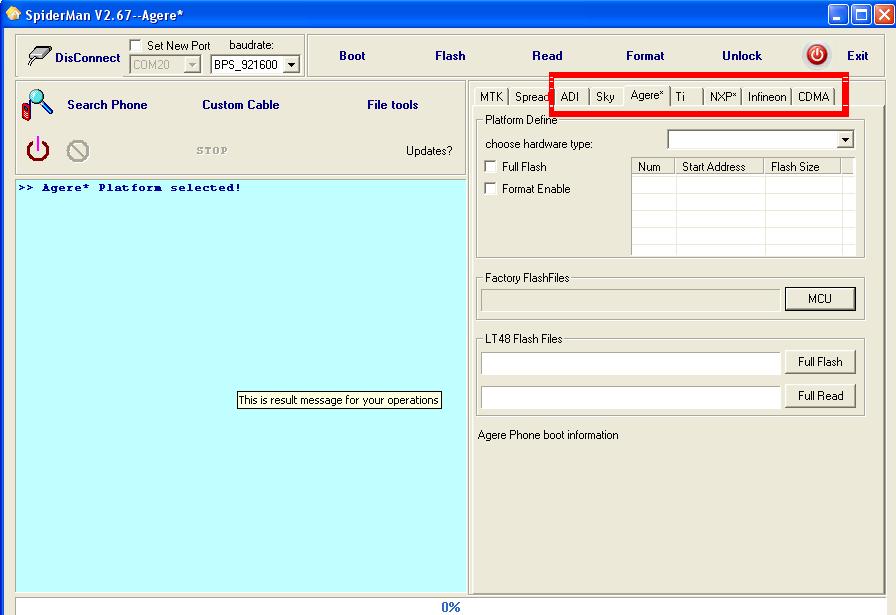

amigos eu queria saber pra quer serve. como. quando e onde ?
ADI, Sky, Agere, TI, NXP, Infineon e CDMA. São plataforma HP, usada na maioria dos telefones chineses, a mais usada é a mtk e spread.
Quais suas funções?
1 Busca automática raspinovok cabos para telefones em plataformas MTK, Spreadtrum, ADI, TI, Skyworks, Agere, Infineon e Philps
2- Ler e escrever uma imagem completa de chips de memória (NOR e NAND)
3- Adicionar ou alterar os pacotes de idioma (via firmware)
4- A remoção de uma variedade de proteções (como MTK-UID)
5- Busca automática da área de firmware / FAT
6- Remoção de todos os tipos de bloqueios
7- Suporte para conexão USB
8- Trabalhando com o telefone em alta velocidade (até 921.000 baud)
9- Leitura e escrita raspinovok perfis para uso rápido no futuro
Como utilizar?
Da mesma forma da plataforma mtk!
enta esses modo ADI,Sky,Agere,TI,NXP,Infineon,CDMA sao outros CPU
vc tem algum exemplo de como pode ser usado e quais apararelho
As que já usei, mtk, epread, agora a Infineon suporta alguns lg, os procedimentos são normais, sem instalação de drives.
ADI, Sky, Agere, TI, NXP, CDMA ainda não ouvi relato que no Brasil chegou aparelhos chineses com essas cpu.
Esse é o meu conhecimento até o presente momento, mais se alguém se dispor de mais informação sobre o assunto fica ai o tópico aberto para demais esclarecimento.
