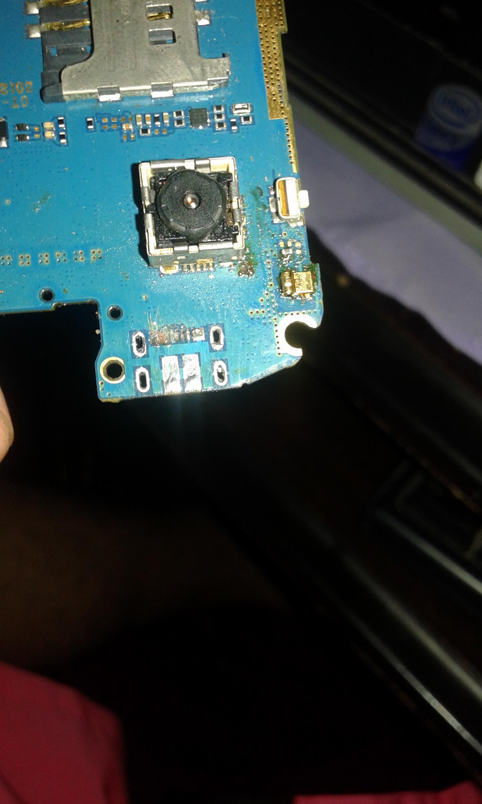

Postado Fevereiro 23, 2016 9 anos ola amigos preciso de ajuda para fazer jumper desse aparelho s5360B desde ja agradeço
Postado Fevereiro 23, 2016 9 anos ola amigo nao precisa fazer jumper! limpa bem essa sujeira que está aí na parte da solda! ve se ainda tem o cobre na placa ai nos contatos do conector, se tiver é só vc passar aquele estanho em pasta que volta o estanho na trilha! senao tiver o cobre raspa um pouco essa parte verde ai ate aparecer o cobre e passa estanho dai vc poem o conector e faz um jumpzinho ai do pezinho do conector até a parte que vc raspou! arrumei um desse mesmo modelo hj agora aqui na loja! bem agora fiz isso! passa o estanho em pasta que fica bom!
