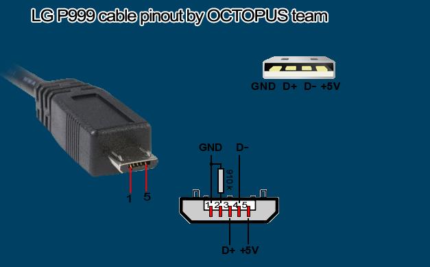

Postado Dezembro 4, 2015 9 anos Autor Em 02/12/2015 20:57:58, Aldinei Jose disse: nao nesse caso ele e original pois a lg utiliza procesasdores mtk nos seus modelos exemplo sao e450,e455,e460,e465,e467 e e470 estes sao mtks originais use este tuto aqui para passar e essa e a firmware http://www.clangsm.com.br/topic/55030-arquivos-flash-lg-no-formato-binkdzdz/?do=findComment&comment=349736 ok obrigado mais estou com um problema o computador reconhece o mesmo como mtk mais na hora de formatar fica conectando e desconectando
Postado Dezembro 4, 2015 9 anos estes modelos precisam de um cabo chamado p999 tem um resisitor nele http://www.clanshop.com.br/index.php?route=product/product&product_id=242 aqui o esquema para confecciona-lo
