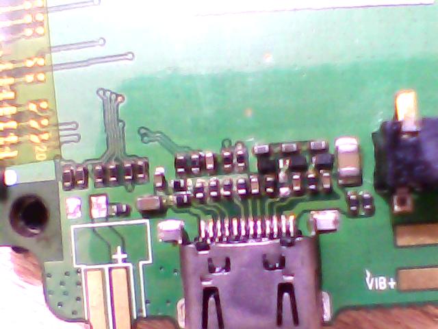

Postado Outubro 14, 2010 15 anos oi pessoal estou com um atc e71, que não fuciona o alto falante, so da pra fala com alquem com viva voz ligado, em na tela aparece o sibolo que siquinifica que o fone de ouvido esta conectado+ não esta? ja foi feito troca do alto falante,tirei o conector de cagar msm asim continua marcando na tela que o fone de ouvido esta conectado, rest, nada deu certo sos.

Postado Outubro 19, 2010 14 anos [ATTACH=CONFIG]13823[/ATTACH] Amigo boa noite !!! teste o procedimento que esta na imagem !!! Espero ter ajudado !! att: NNCOUTO Moderador ClanGsm
Postado Outubro 19, 2010 14 anos Autor Amigo boa noite !!! teste o procedimento que esta na imagem !!! Espero ter ajudado !! att: NNCOUTO Moderador ClanGsm amigo são tds esses capacitores da linha de baixo, ou os 4 primeiros, obrigado
Postado Outubro 19, 2010 14 anos [ATTACH=CONFIG]13823[/ATTACH] Amigo, Voce postou uma foto do conector de acessorios, mas reparei que ao lado direito tem um conector de fone de ouvido meio deretido, nao da pra ver direito, mas se for isso, efetue a troca dele, pois se a Pci tem conector de fone, nao adianta mexer no conetor de carga, troque e post results.
