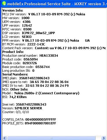

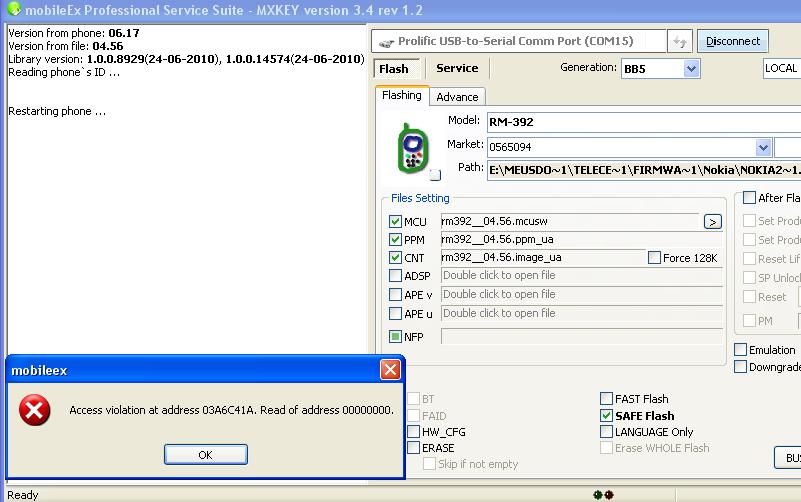

nao estou conseguindo instalr ele so consigo locarlizar o cabo CA-50 estou usando mxkey e nao tenhu cabo fbus estou tentando passar uma flash via usb mais aparece esse erro post-55119-13996745627_thumb.jpg eu consigo localizar so assim post-55119-13996745628_thumb.jpg pelo usb rom nokia nao consigo localizar o atc. alguem me ajudaria a solucionar

O erro ai é o tipo de cabo utilizado, troque por um f-bus ou qualquer kit f-bus disponivel no mercado e faça o procedimento.
