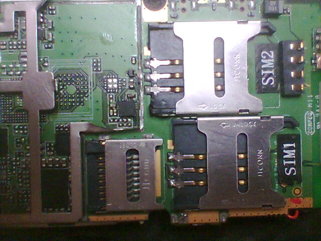

Bom dia, esse aperelho nao le nenhum dos chips. já fiz resolda na placa e o aparelho nao tem sinais de oxidação. Alguém tem alguma solução para esse problema, ou o esquema eletrico do mesmo. Agradeço desde jᬬ

Bom dia !!! por gentileza poderia postar a imagem do fundo do atc aberto para dar continuidade ao suporte ???

ta ai as fotos. so desculpe a qualidade. to sem minha digital, entao tirei as fotos num 5200.
Amigo boa noite !!! o senhor terá q testar estes smd q estão na marcados no anexo por mim !!! caso estejam bons , troque os slots estão ruins !!!! desculpe a qualidade das setas indicativas !!

boa noite amigo.
fiz a troca dos componentes indicados e troquei os slots, mesmo assim nao funcionou.
nao seria algum bga? vc sabe qual é o bga controlador de chip?
