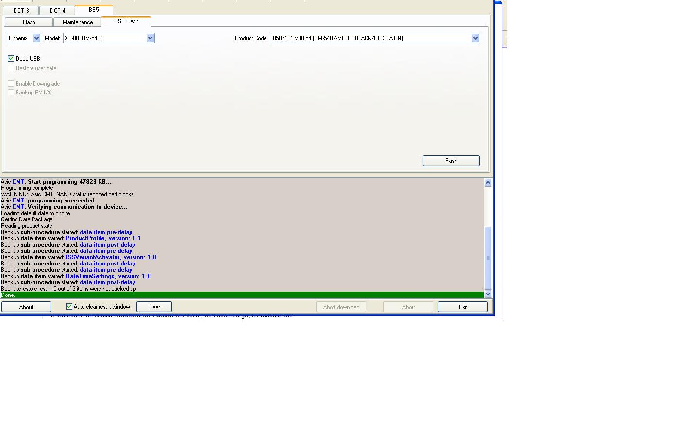

pessoal bom dia
ache esse tutorial na net mais não sei qual é esse programa:
nokia x3 flash via usb assim se ja tiver a flash baixada
escolha phoenix
modelo x3-00(RM540)
product code 0587191 v08.54(RM-540 AMER-L BLACK/RED LATIN)
clique em DEAD USB
e clique em FLASH
aguarde iniciar vai aparecer initializing
scaning image files
waiting for USB device
segue a imagem de uma flash realizada com sucesso em um x3

pessoal bom dia
escolha phoenix
modelo x3-00(RM540)
clique em DEAD USB
e clique em FLASH
scaning image files

@ Todos universal box é um ótimo equipamento para nokia então como todos sabemos a mesma suporta fazer a flash desse atc no dead usb.
Qualquer duvidas ou caso queira reabri o Tópico solicite por (Mp)
