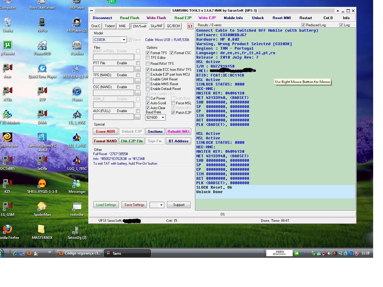

Amigos estou com um sansung c3300k ele esta com codigo segurança. A entrada dele é igual ao cabo do v8. tenho a HWK. Vcs tem alguma dica de como fazer leitura do codigo master?

boa noite amigo nao sei si vc ja resolveu seu problema mais na hwk fas esse modelo acabei de fazer o teste aki unlock e reset codigo de segurança

ok vinicius ai vai o printe lembrando q pra min ter a certeza q realmente fazia mesmo o resete eu coloquei um codigo de segurança no meu samsung c3300k pra testa ai tentei com o master codigo nao deu mais nao apavorei pq eu sabia do codigo q eu tinha colocado com o cabo do samsung s7070 e so fazer do jeito q eu falei a imagen comfirma o q eu falei testado e aprovado espero ter ajudado qlqr duvida e so posta aki ...cordialmente... <<mallay bmx>>

irmao wellington espero agora explica mais claramente 1-abra o sw da hwk selecione o modelo c3300k com o cabo do samsung s7070 click mobile info e de um clik no power do atc ele vai entrar em tat mode e fazer a leitura dos codigos <master key>codigo de reste e o codigo de desbloqueio <net> esse codigo de resete nao deu certo pra restear o atc ai cliquei em unlock e pronto resetou o codigo de segurança como ta no print vlw espero ter esclarecido melhor agora
