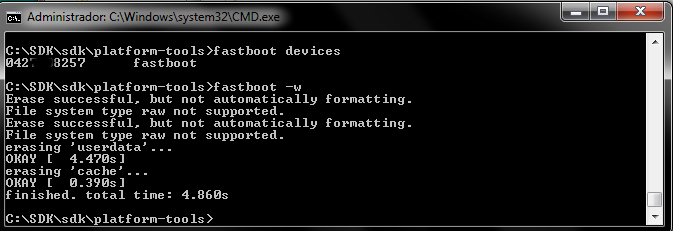

tendo em vista que nao encontrei nada relacionado a isso, abri esse topico para os amigos que estao com o mesmo problema que o meu; peguei 10 moto g pra retirar senha, 7 foram numa boa mas 3 nao resetavam por nada. escolhia a opçao de wipe data e nao ia de jeito nenhum. entao comecei a testar as outras opçoes e pra minha alegria ao selecionar a opçao apply update from adb ele abriu o menu de reset. e quando eu selecionava wipe data/factory reset ele reiniciava com o codigo. entao fica a dica.
