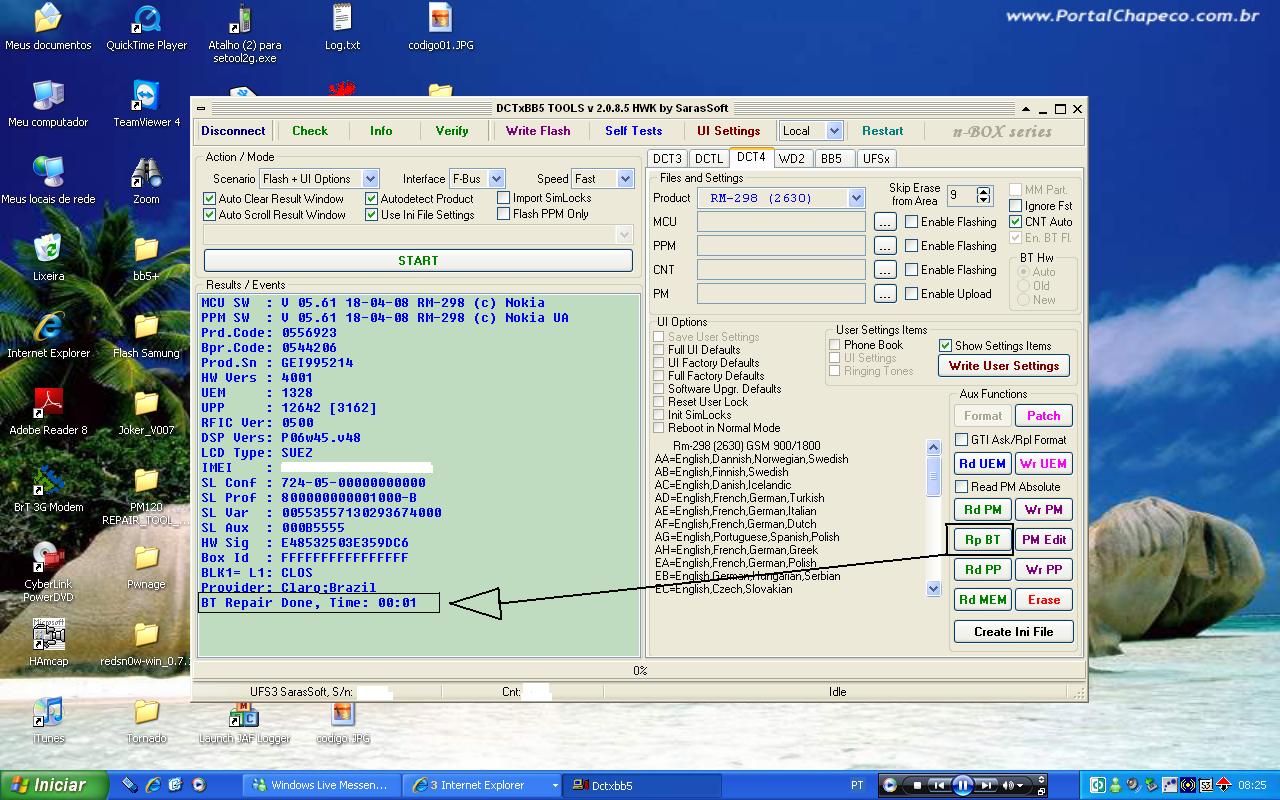

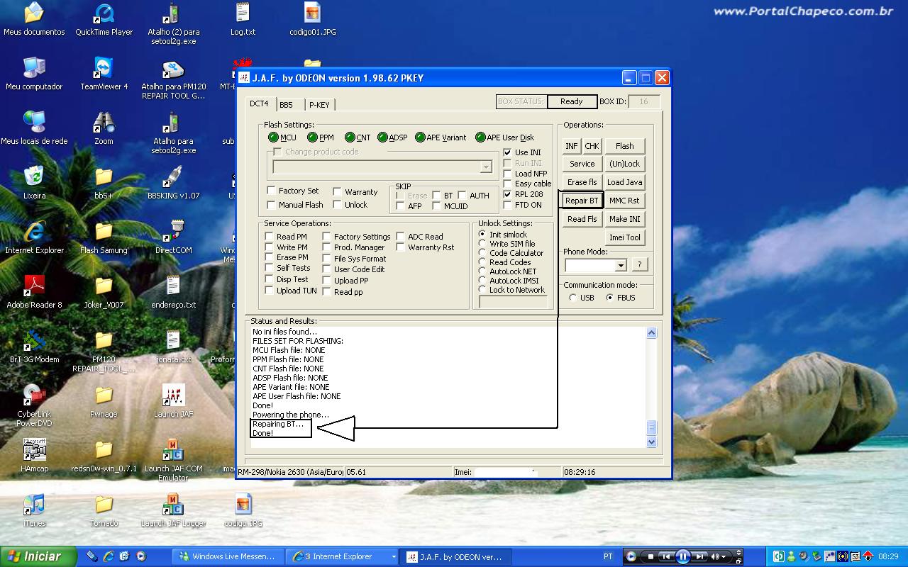

ola amigos do forun clean no meu caso.. aki na minha assistencia nokias tipos 2760,2660,2630 da vivo não passo fresha no atc, simples faço na pkey passanduh a mcu do mesmo no desbloqueio em seguida gravo a pm e reparo o bluetooth.. 100% desbloqueado e mais rapido asim o cliente não espera tanto... se a msg for utiul agrade...

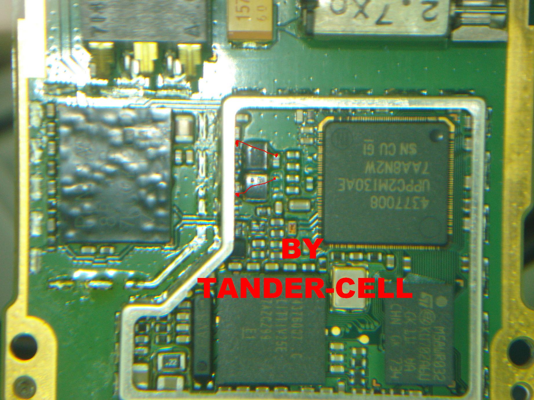

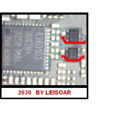

Sim, essa é a forma de mostrar os pontos a serem interligados, porem cada profissional adota uma determinada forma de efetuar os jumpers, podes usar qualquer material condutor, desde que feche curto somete entre os pontos que devem ser interligados, conforme imagens e apresente uma boa estética como resultado final na PCI.

serve Para Os Modelos Da Vivo Mg160 Kp105 Kp210 Mg370 Etc.
Basta Passar A Flash De Outra Operadora E Substituir O Filtro Por Outro Que Trabalhe Com 900/1800, Mas Como Não temos tantos filtros..
Faça A Flash, Retire O Filtro E Faça O Jumper Como Na Figura Abaixo.

Alguem tem a imagem de onde fazer o jump de um 5200 pra passar pra vivo?
Acredito que o jumper não vá funcionar, você pode trocar o filtro duplex por um que trabalhe com 850/1900 e passar uma PM de um 5200 da vivo.
Mas antes de tudo faça um backup da Full PM do atc ok.
Poste resultados
