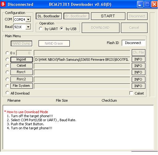

flashando:
1) Abra o Multiloader.
2) Extraia o firmware para o seu desktop.
3) Selecione a opção (BRCM2133) na seção de controle do Multiloader.
BRCM2133
4) selecione as seguintes opções:
Boot change
Full Download
master room
5) Clique no botão de boot e navegue até a pasta firmware no
desktop e selecione o arquivo.
Boot = BOOTFILES
6) Faça o mesmo para todos os outros botões.
estes não são necessarios selecionar nada:
? AMSS
? FOTA,
? Sintonia
? ETC
7) Certifique-se de selecionar (low) no Rsrc2
Sempre escolher a versão LOW.
8 ) Verifique se o seu telefone está conectado corretamente.
clicke em port search, o programa irá encontrar o seu telefone agora clicke em download.
9) Deixe o telefone conectado durante a instalação do firmware inteira.
10) Quando o Multiloader dizer : "all files complete" , desligue o telefone, retire a bateria, insira o seu MicroSD e um cartão SIM
coloque novamente a bateria.
11) Ligue o telefone, introduza o código PIN.
Seu telefone está agora actualizado!
pronto você acabou de flashar seu telefone.

OBS:para colocar o celular em modo BOOT o mesmo tem que estar desligado

Muito Bom, deu certo, a unica coisa que aconteceu, é que apos atualizar o aparelho, ele ficou com o idioma estranho, nao é portugues, agora vou tentar descobrir aonde que ta o portugues no aparelho, por que ate se tivesse em ingles seria facil, mas o idioma que ficou eu nem sei o nome que se fala, muito diferente, mas vou tentar achar o portugues na configuraçao do aparelho.
ola eu fiz deu tudo certo o unico problema é que nao esta dando rede!!!!!
o que faço???

Faço todo este procedimento corretamente, mas na hora da transferência dos arquivos não dá tempo, o aparelho fica reiniciando e perde o contato com o pc, a porta se fecha. Não tenho acesso ao teclado, tem como resolver este problema?
